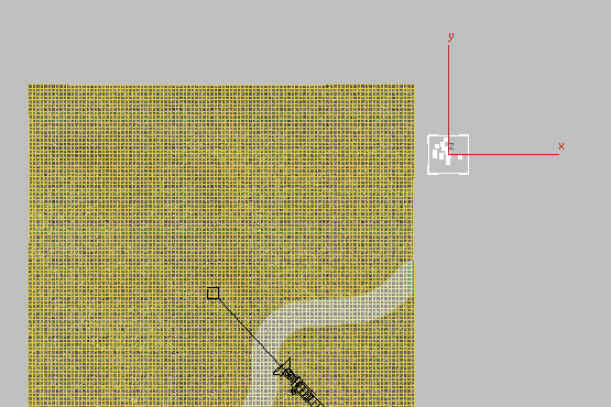

Créer un objet proxy mr et l'associer à un fichier .mib  :
  1. Accédez au groupe de fonctions Créer et activez (Géométrie). Ouvrez la liste déroulante Objets, puis choisissez "Mental Ray". Dans le panneau déroulant Type d'objet, cliquez sur "Proxy mr" pour l'activer.
  2. Dans la fenêtre Dessus, cliquez à droite de l'objet plan et faites glisser le curseur.
    L'objet proxy créé peut être de n'importe quelle taille.
  3. Accédez au groupe de fonctions Modifier et renommez l'objet Elm-Winter.
  4. Dans la zone Affichage, activez l'option Afficher boîte englobante.
  5. Dans le panneau déroulant Paramètres groupe Fichier proxy, cliquez sur le bouton Parcourir.
    3ds Max ouvre une boîte de dialogue de fichier. Accédez au dossier \sceneassets\renderassets , choisissez le fichier elm1_winter.mib , puis cliquez sur Ouvrir.
    L'échelle du fichier proxy importé est trop grande.
  6. Dans le panneau déroulant Paramètres groupe Fichier proxy, définissez la valeur Echelle sur 0,1 pour réduire le proxy à un dixième de sa taille par défaut.

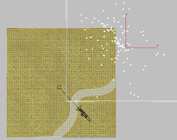

Copie du proxy d'origine et modification des types d'arbre :
  1. Dans la fenêtre Dessus, maintenez la touche Maj enfoncée et déplacez le proxy vers la droite.
  2. Dans la boîte de dialogue Options de clonage zone Objet, assurez-vous que l'option Copier est sélectionnée, puis définissez le nombre de copies sur 3. Cliquez sur OK.
  3. Sélectionnez un proxy copié et, dans le groupe de fonctions Modifier, nommez-le Elm-Spring.
  4. Dans le panneau déroulant Paramètres groupe Fichier proxy, cliquez sur le bouton Parcourir et recherchez le fichier elm2_spring.mib .
  5. Répétez les étapes 3 et 4 pour chacun des deux proxies restants, renommez-les Elm-Summer et Elm-Fall, puis associez-les à leurs fichiers .mib respectifs.
  6. Sélectionnez les quatre objets proxy et appuyez sur la touche Maj tout en les déplaçant vers le bas. Dans la boîte de dialogue Options de clonage, assurez-vous que l'option Copier est sélectionnée, puis cliquez sur OK.
  7. Répétez les étapes 3 et 4 pour chaque nouveau proxy. Renommez-les Oak-Winter, Oak-Spring, Oak-Summer et Oak-Fall, puis associez-les à leurs fichiers .mib respectifs.

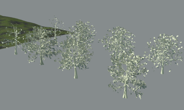

  1. Activez la fenêtre Caméra01. Appuyez sur la touche P pour créer une fenêtre Perspective. Effectuez un zoom, un panoramique et une orbite pour avoir une bonne vue des huit proxies arbre, puis effectuez le rendu de la fenêtre Perspective.
    Proxies arbre avec le même matériau
    Les proxies arbre ont des formes et des densités de feuillage différentes, mais leurs feuilles et leurs troncs sont tous de la même couleur. Dans la procédure suivante, vous allez associer chaque proxy à un matériau enregistré précédemment dans la bibliothèque de matériaux.

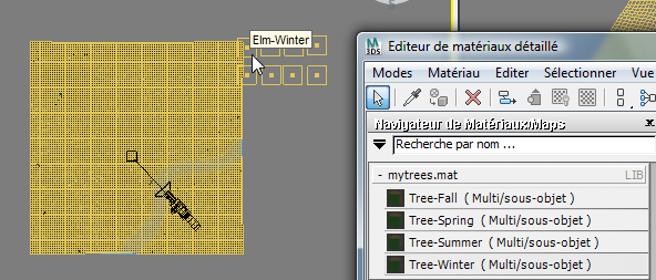

Affecter des matériaux aux proxies arbre :
  1. Dans le menu principal, choisissez Rendu Navigateur de matériaux/textures.
  2. Dans la fenêtre Dessus, cliquez, puis cliquez sur Elm-Winter et Oak-Winter tout en maintenant la touche Ctrl enfoncée pour les sélectionner. Faites glisser le matériau Tree-Winter à partir du navigateur de matériaux/textures groupe mytrees.mat, puis déposez-le sur votre sélection.
    3ds Max ouvre une boîte de dialogue Affecter matériau. Dans la boîte de dialogue, assurez-vous que l'option Affecter à sélection est sélectionnée, puis cliquez sur OK.
  3. Répétez l'étape précédente pour chaque association printemps, été et automne des proxies arbre en utilisant la bibliothèque de matériaux appropriée.

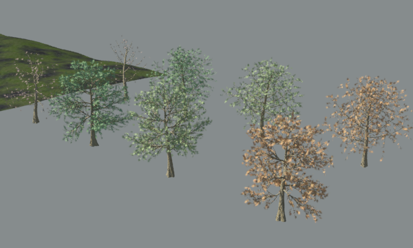

  5. Effectuez de nouveau le rendu de la fenêtre Perspective.
    Proxies arbre après affectation d'un matériau de la bibliothèque de matériaux
    Vous disposez maintenant de huit types d'arbre différents, que vous pouvez multiplier et répartir dans la scène.
