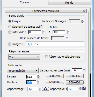

  1. Dans la barre d'outils principale, cliquez sur (Configuration du rendu).
  2. Dans la boîte de dialogue de configuration de rendu groupe de fonctions Commun panneau déroulant Paramètres communs zone Taille de sortie, définissez les valeurs Largeur et Hauteur sur 512.
    Chaque particule (groupe de fonctions d'affichage) créée à partir du système de particules est parfaitement carrée. La résolution de la texture à utiliser pour l'arbre doit donc l'être également.
    Vous pouvez définir une résolution de 1024 x 1024 ou supérieure, mais plus la résolution est élevée, plus le rendu des arbres particules est long.

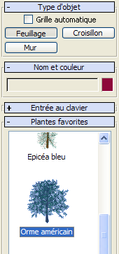

  4. Dans le groupe de fonctions Créer, activez (Géométrie). Ouvrez la liste déroulante Objets et choisissez AEC étendu.
  5. Cliquez sur Feuillage dans le panneau déroulant Type d'objet, puis sur Orme américain dans le panneau déroulant Plantes favorites.
  6. Cliquez dans la fenêtre Perspective pour placer l'arbre.

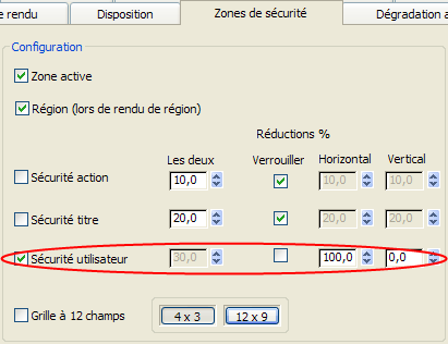

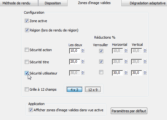

  5. Cliquez sur l'étiquette Général de la fenêtre Perspective d'étiquette ([+]) et sélectionnez Configurer les fenêtres.
  6. Dans la boîte de dialogue Configuration fenêtre groupe de fonctions Zones d'image valides groupe Configuration, désactivez le verrouillage de la sécurité utilisateur, puis activez l'option Sécurité utilisateur.
  7. Définissez la valeur Horizontale de l'option Sécurité utilisateur sur 100 et la valeur Verticale sur 0, puis cliquez sur OK.
    Une ligne de repère verticale violette s'affiche dans la zone de sécurité de la fenêtre. (Cette zone est en fait une zone de sécurité rectangulaire sans largeur.)
    Zone de sécurité utilisateur servant de ligne de repère pour centrer l'arbre dans la fenêtre
  8. Déplacez l'arbre le long de son axe X jusqu'à ce que le centre de la base du tronc soit aligné avec la ligne violette.

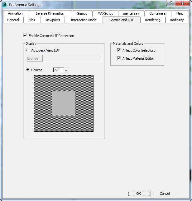

  1. Dans le menu principal, choisissez Rendu Configuration Gamma/LUT.
  2. 3ds Max ouvre la boîte de dialogue Préférences avec l'onglet Gamma et LUT sélectionné. Assurez-vous que l'option Activer correction gamma/LUT est activée, que Gamma est sélectionné et que la valeur de gamma est définie sur 2.2.
    Dans la zone Matériaux et couleurs, assurez-vous que les deux options Modifier les sélecteurs de couleurs et Modifier l'éditeur de matériaux sont également activées.
    L'ajout d'une correction gamma permet d'améliorer l'apparence du rendu.
  3. Cliquez sur OK.

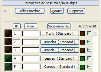

  4. Cliquez deux fois sur le nœud du matériau principal OrmeBase, situé la droite de l'arbre, de sorte que vous puissiez voir les paramètres de matériau dans le groupe de fonctions Editeur de paramètres à droite d'Ardoise Editeur de matériaux.
    Le panneau déroulant Paramètres de base multi/sous-objet indique que le matériau OrmeBase contient cinq sous-matériaux affectés séparément au tronc, aux branches et aux feuilles.
    Remarque : Le sous-matériau Canopy est le matériau affiché dans les fenêtres lorsque l'objet arbre n'est pas sélectionné.

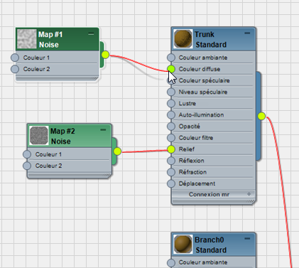

    Vous allez maintenant modifier les valeurs diffuses du sous-matériau Trunk pour améliorer l'aspect du tronc de l'arbre.
  5. Dans la vue active, cliquez pour sélectionner le premier sous-matériau en haut de la vue, le nœud du sous-matériau principalTrunk.
  6. Cliquez sur (Cadrer sélection), puis effectuez un léger panoramique dans la vue de sorte que vous puissiez voir le noeud du matériau tronc, ainsi que la carte qui lui a été affectée. Lorsque vous avez terminé, cliquez avec le bouton droit de la souris sur une zone vide de la vue pour revenir en mode de sélection.
  7. Dans le groupe de fonctions Navigateur de matériaux/textures situé à gauche, recherchez la texture Bruit (dans Cartes groupe Standard), faites glisser cette entrée vers la vue active, puis reliez-la au socket Couleur diffuse des sous-matériaux Trunk.

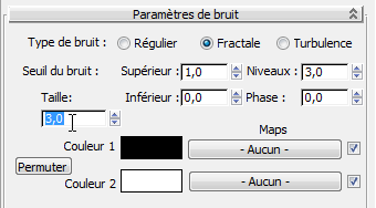

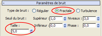

  8. Cliquez deux fois sur le noeud de la texture Bruit afin d'afficher les paramètres de la texture.
  9. Dans le panneau déroulant Paramètres de bruit, choisissez le type de bruit Fractale et définissez la valeur Taille sur 5.
  10. Cliquez sur l'échantillon de couleur Couleur 1 et choisissez un marron intermédiaire-foncé (par exemple, R : 77, V : 41, B : 5). Cliquez ensuite sur l'échantillon de couleur Couleur 2 et choisissez un fauve clair ou un beige (par exemple, R : 146, V : 124, B : 102).

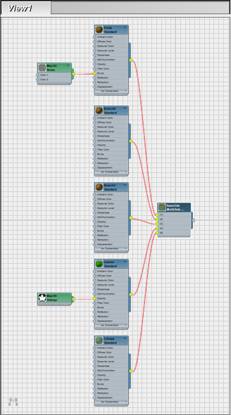

Utilisation du nouveau sous-matériau Tronc pour branches :
  1. Restaurez la fenêtre Ardoise Editeur de matériaux.

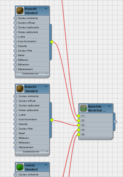

  2. Dans la vue active, effectuez un panoramique vers le bas pour voir les nœuds Branch0 et Branch1. Une fois l'opération de panoramique terminée, cliquez avec le bouton droit de la souris sur une zone vide de la vue pour rétablir le mode de sélection.
  3. Cliquez sur le noeud du sous-matériau Branch0 , puis appuyez sur la touche Suppr..
  4. Supprimez également le nœud du sous-matériau Branch1.

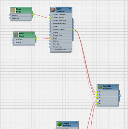

  5. Reliez le nœud du sous-matériau Trunk aux sockets des sous-matériaux principaux BasicElm (2) et (3) qui contenaient les sous-matériaux Branch0 et Branch1.
  6. Lorsque le curseur est positionné dans la vue active, appuyez sur la touche L pour modifier la présentation de l'arborescence des matériaux.
    Avec seulement trois sous-matériaux, l'arborescence des matériaux est simplifiée.
    En générant un nouveau rendu de la fenêtre Perspective, vous constaterez que toutes les branches sont correctes sur le tronc.

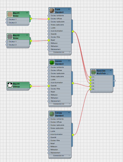

Modification du matériau des feuilles :

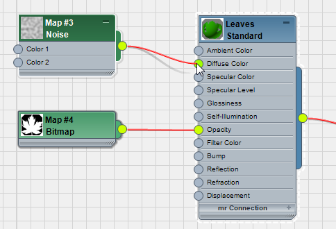

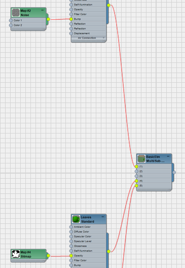

  1. Cliquez deux fois sur le nœud du sous-matériau Leaves (désormais le deuxième sous-matériau à partir du haut) pour afficher ses paramètres.
  2. Faites glisser une autre texture Bruit dans le navigateur dans la vue active et reliez le nœud de cette texture au socket Couleur diffuse du sous-matériau Leaves.
    Conseil : Après avoir ajouté et relié le nœud Bruit, appuyez de nouveau sur la touche L pour nettoyer la présentation de la vue active.

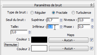

  3. Cliquez deux fois sur le nouveau noeud de la texture Bruit afin d'afficher les paramètres de la texture.
  4. Dans le panneau déroulant Paramètres de bruit, choisissez le type de bruit Fractale et définissez la valeur Taille sur 3.
  5. Dans le panneau déroulant Paramètres de bruit, définissez Seuil de bruit Valeur élevée sur 0,7 et Valeur basse sur 0,3.
    Ces valeurs augmentent le niveau de netteté entre les deux couleurs que vous allez choisir.
