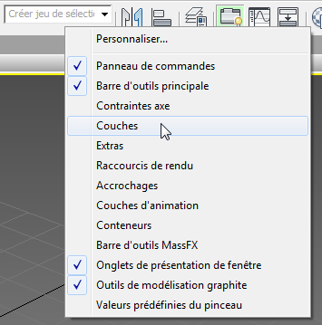

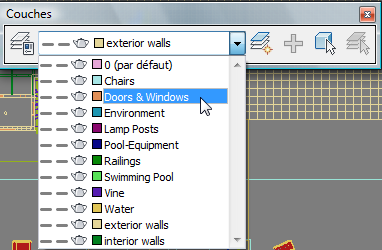

  1. Dans une zone vide de la barre d'outils principale, cliquez avec le bouton droit de la souris puis sélectionnez Layers (Couches) dans le menu pop-up.
    3ds Max ouvre la barre d'outils Couches.
  2. Sélectionnez Doors & Windows (Portes et fenêtres) dans la liste déroulante des couches.
  3. Cliquez sur (Sélectionner objets dans la couche courante) pour sélectionner les portes et les fenêtres.

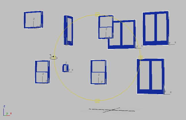

  6. Appliquez une orbite à la vue de façon à ce que les fenêtres et les portes soient face à vous, comme le montre l'illustration suivante.

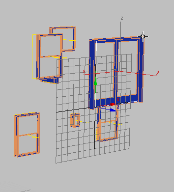

Ajoutez les Portails ciel :
  1. Dans le groupe de fonctions Créer, cliquez sur (Lumières). Dans le panneau déroulant Type d'objet, cliquez sur "Portail ciel mr" pour l'activer, puis activez la grille automatique.

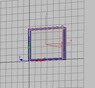

  2. Dans la vue Perspective (Perspective), créez le premier Sky Portal (Portail ciel) en faisant glisser le curseur en diagonale à partir du coin inférieur gauche de n'importe quelle fenêtre vers son coin supérieur droit, jusqu'à ce que l'intégralité de l'ouverture soit couverte.
    Conseil : Lorsque vous créez un Portail ciel, assurez-vous que l'axe Z de la grille automatique est perpendiculaire à la vitre de la fenêtre ou de la porte, comme indiqué dans l'illustration.
  3. Répétez l'étape précédente pour chaque objet porte et fenêtre de la scène, à l'exception de l'objet PivotDoor02 (Portepivotante02) (deuxième à partir de la droite dans le coin supérieur droit de la fenêtre).

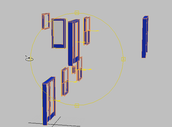

  4. Appliquez une orbite à la vue Perspective de façon à ce que les fenêtres et les portes soient vues de côté, comme le montre l'illustration suivante.
    La flèche jaune de chaque objet Portail ciel indique la direction du flux lumineux, ou flux de lumière. Dans la mesure où vous avez utilisé la grille automatique pour placer l'objet Portail ciel sur la face extérieure des portes et des fenêtres, les flèches du flux lumineux pointent dans la bonne direction, vers l'intérieur le bâtiment. (Si vous aviez créé le Portail ciel depuis l'intérieur du bâtiment, il vous faudrait inverser le flux lumineux soit en effectuant une rotation de la fenêtre/porte, soit en activant l'option Basculer flux de lumière dans le panneau déroulant Paramètres Portail ciel mr)).
  5. Appliquez à nouveau une orbite à la scène jusqu'à ce que l'objetPortepivotante02 se trouve face à vous. Créez un autre objet Portail ciel en faisant glisser le curseur à travers cette porte.

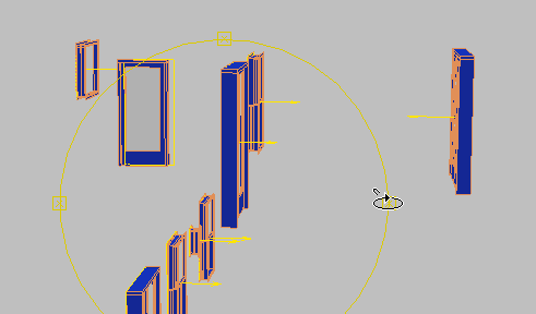

  6. Appliquez une dernière orbite à la scène de façon à ce que les côtés des portes et des fenêtres soient visibles, comme le montre l'illustration suivante. Le flux lumineux de l'objet PivotDoor02 (Portepivotante02) doit pointer dans la bonne direction: dans la pièce à partir du côté opposé du bâtiment.

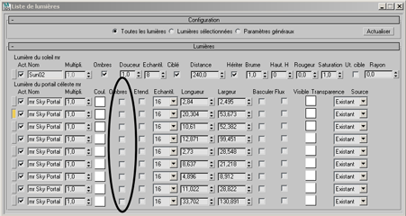

    Vous n'avez pas besoin d'ombres intérieures pour un plan extérieur vu à distance. La désactivation de cette option permet également de réduire le temps de rendu. Si vous aviez créé un seul Portail ciel, vous pourriez désactiver l'option Ombres; mais puisque vous avez créé plusieurs objets Portail ciel, il est plus facile à utiliser la liste de lumières.
  3. Dans le menu principal, sélectionnez Outils Liste de lumières. Dans la boîte de dialogue Liste de lumières colonne Ombres, désactivez les ombres pour chaque objet Portail ciel mr de la scène.
  4. Fermez la liste de lumières.

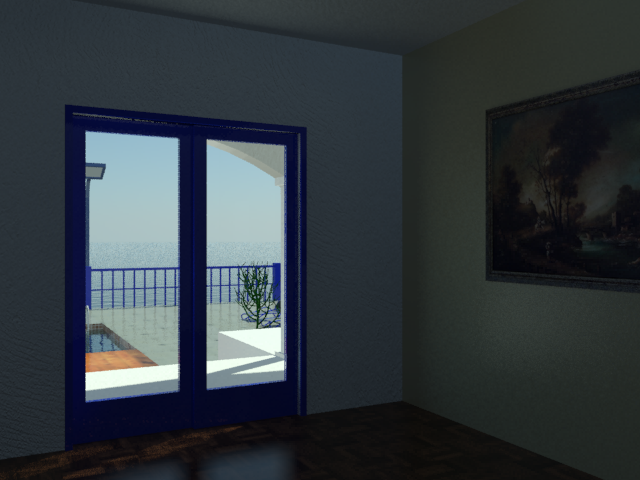

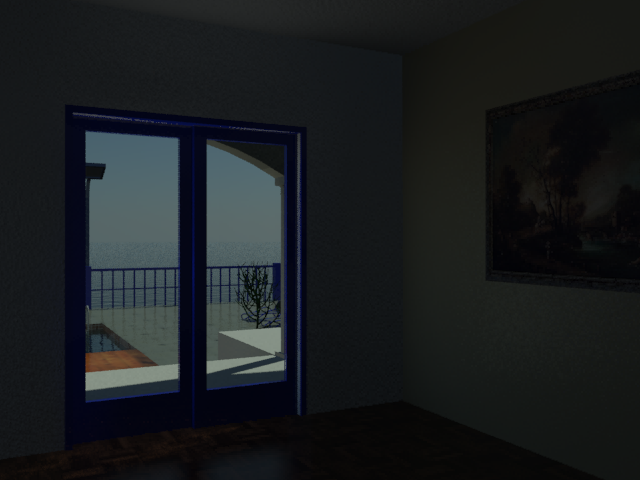

  1. Basculez la fenêtre Caméra-Terrasse sur une vue Caméra-Intérieur, puis générez le rendu de la scène.
    L'exposition de la scène étant définie pour des conditions en extérieur, la partie extérieure de la scène est correctement exposée, mais l'intérieur est trop sombre. Vous devez régler le paramètre d'exposition de façon à compenser la lumière plus faible à l'intérieur du bâtiment.

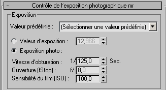

  2. Dans la fenêtre Image rendu, cliquez sur (Environnement et effets (Contrôles d'exposition)) pour afficher la boîte de dialogue correspondante.

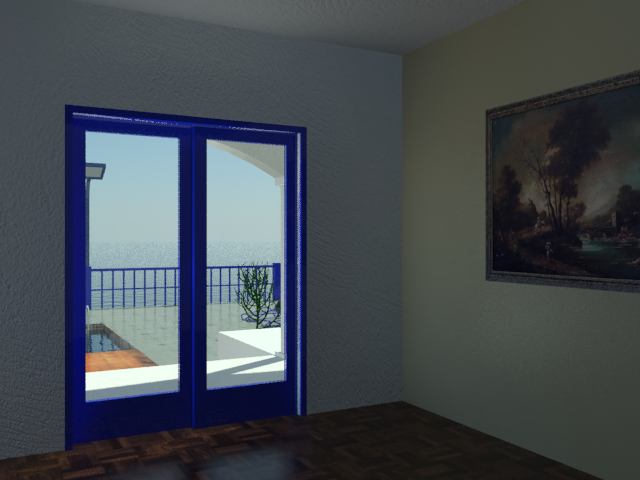

  3. Dans le panneau déroulant Contrôle de l'exposition photographique mr groupe Exposition, vérifiez que l'option Exposition photo est sélectionnée, puis attribuez la valeur 125,0 au champ Vitesse d'obturation.
    (Pour le moment, laissez la boîte de dialogue Environnement et effets ouverte.)
  4. Créez un clone du rendu de l'image, puis cliquez sur Rendu pour générer à nouveau le rendu de la scène.
    La vitesse d'obturateur plus faible permet désormais de faire entrer plus de lumière dans la caméra et donc d'améliorer l'exposition intérieure.

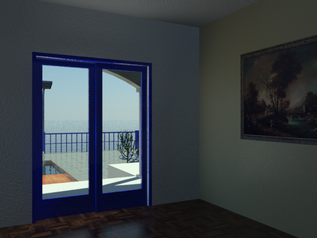

  5. Clonez le rendu de l'image actuelle. Dans les commandes mental ray de la fenêtre Image rendu, changez la Précision regroupement final à Faible et augmentez la valeur des Rebonds FG à 2.
  6. Générez de nouveau le rendu de la vue d'intérieur et comparez le résultat avec l'image clonée.
