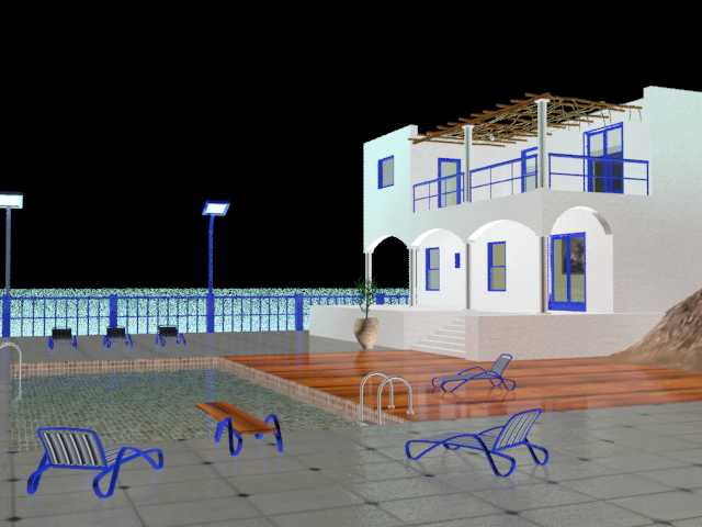

  3. Assurez-vous que la fenêtre Caméra-Terrasse est active, puis générez le rendu de la scène.
    Conseil : Vous pouvez appuyer sur la touche de raccourci F9 au lieu de cliquer sur Production de rendu.
    Une fois les paramètres d'exposition supprimés, vous avez une vision de base de la scène avec un éclairage par défaut.
    Le rendu semble plat et peu réaliste. Il faut ajouter soit des sources de lumière artificielles, soit une lumière du jour pour illuminer correctement la scène. Dans ce didacticiel, vous allez créer une lumière du jour en générant deux sources de lumière photométriques mental ray:

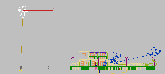

  4. Dans la fenêtre Top (Dessus), cliquez n'importe où sur la scène puis faites glisser légèrement le curseur dans n'importe quelle direction pour créer une rose des vents.
  5. Relâchez le bouton de la souris.
  6. Déplacez la souris vers le haut pour positionner l'objet soleil dans le ciel. Vous pouvez utiliser la fenêtre Gauche pour voir le positionnement vertical de l'objet soleil. La hauteur exacte de l'objet soleil dans le ciel n'a pas d'importance.
  7. Cliquez une fois pour fixer la position du soleil, puis cliquez avec le bouton droit pour terminer la création de la lumière du jour.

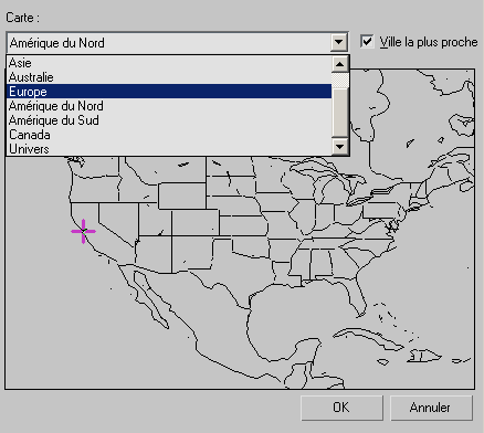

  2. Dans le panneau déroulant Paramètres de contrôle groupe Emplacement, cliquez sur Afficher la carte.
  3. Dans la boîte de dialogue Geographic Location (Emplacement géographique), sélectionnez Europe dans la liste déroulante Map (Carte).
  4. Sur la carte, cliquez sur le pays Greece (Grèce) ou sélectionnez Athens Greece (Athènes Grèce) dans la liste City (Ville) qui s'affiche à gauche.
    Une fois que vous avez cliqué sur OK, 3ds Max positionne l'objet soleil du système lumière du jour de façon à modéliser la latitude et la longitude réelles d'Athènes, en Grèce.

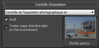

Définissez l'exposition :
  1. Sélectionnez Rendu Contrôle d'exposition pour afficher la boîte de dialogue Environnement et effets.
  2. Assurez-vous que la fenêtre Caméra-Terrasse est active, puis dans le panneau déroulant Contrôle d'exposition, cliquez sur Rendu aperçu pour visualiser rapidement le résultat dans une vignette.

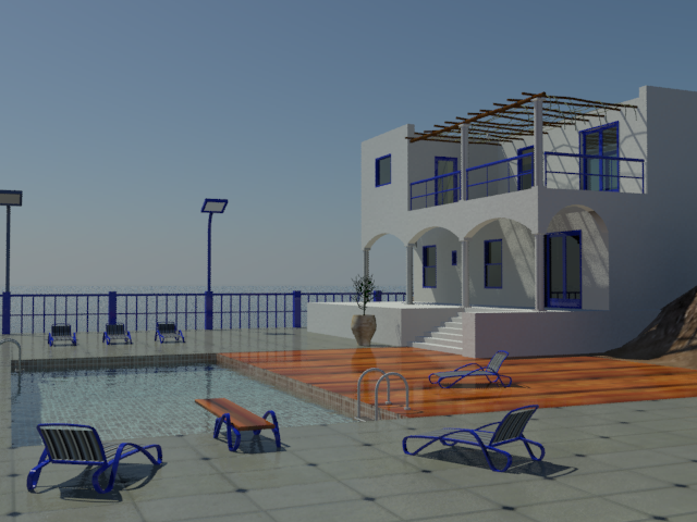

  3. La scène semble acceptable. Générez le rendu de la fenêtre Caméra-Terrasse pour obtenir une meilleure vue.
    Le résultat est bon, mais les zones intérieures, derrière les fenêtres et les portes de la villa, sont plus sombres qu'elles ne devraient. Dans la prochaine leçon, vous apprendrez à résoudre ce problème en prenant de la lumière extérieure et en la dirigeant vers le bâtiment.
