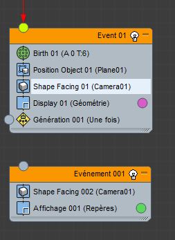

  1. Appuyez sur la touche 6 pour afficher la Vue particule, faites glisser un opérateur Génération du dépôt vers Evénement 001, puis déposez-la au bas de l'événement, sous l'opérateur Affichage 001.
    L'opérateur Génération crée un jeu de particules à partir de celles que vous avez définies dans Evénement 001.
  2. Sélectionnez l'opérateur Génération 001 pour afficher ses paramètres.
    Dans le panneau déroulant Génération 001 groupe Taux et qté de génération, sélectionnez l'option Une fois pour créer un seul jeu de particules.

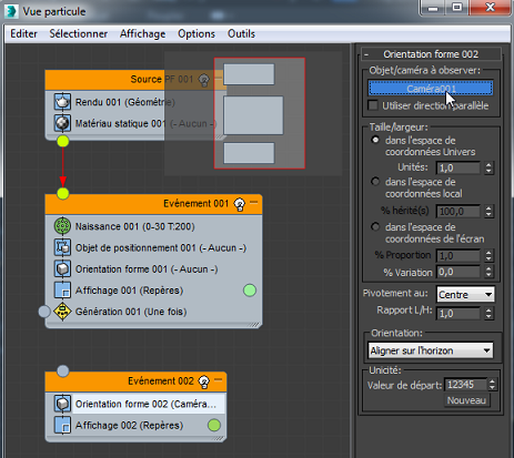

  1. Dans Evénement 001, cliquez sur l'opérateur Orientation forme 001 pour le mettre en surbrillance, puis cliquez avec le bouton droit de la souris et, dans le menu contextuel, sélectionnez Copier.
  2. Cliquez avec le bouton droit de la souris sur une zone vide dans la zone d'affichage de l'événement ci-dessous Evénement 001 et sélectionnez Coller dans le menu contextuel.
    3ds Max crée un événement nommé Evénement 002, avec un opérateur indiquant aux particules de faire également face à la caméra. Modifiez cet opérateur pour que les particules soient orientées vers la source de lumière de la scène et non vers la caméra.
  3. Cliquez sur l'opérateur Orientation forme 002 pour afficher ses paramètres. Dans le panneau déroulant Orientation forme 002 zone Objet/caméra à observer, cliquez sur le bouton Choisir (intitulé à l'origine Caméra01) puis, dans une fenêtre, cliquez sur l'objet [Daylight01] Sun01.

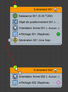

  7. Cliquez sur la poignée bleue à gauche de l'opérateur Génération et faites-la glisser vers l'entrée Evénement 002 (cercle vide qui ressort de la partie supérieure de la zone Evénement 002).
    Grâce à cette connexion, Evénement 001 crée un jeu de particules une fois et le transfère vers Evénement 002, où il reçoit l'instruction de faire face au soleil.

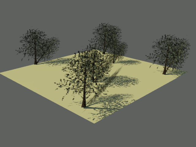

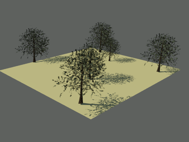

  5. Générez de nouveau le rendu de la fenêtre Caméra01.
    Arbres particules avec un seul jeu d'ombres visible
    Le rendu présente un jeu d'arbres particules et les ombres projetées par le deuxième jeu d'arbres, qui sont normalement cachées.
