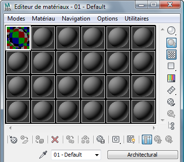

Ouvrez l'éditeur de matériaux :
  1. Dans la barre d'outils principale, choisissez (Editeur de matériaux) à partir de l'icône déroulante Editeur de matériaux pour ouvrir l'éditeur de matériaux compact.
    (Une icône déroulante est semblable à un menu déroulant, mais avec des boutons au lieu de textes).
    L'éditeur de matériaux s'ouvre sous forme d'une fenêtre flottante.
    L'éditeur de matériaux compact est généralement plus pratique lorsque vous souhaitez simplement affecter des matériaux qui ont déjà été conçus. L'éditeur de matériaux détaillé, qui occupe plus de place à l'écran, est plus pratique et plus souple pour la conception de matériaux.
    Remarque : Si vous ouvrez l'éditeur de matériaux détaillé par mégarde, choisissez Modes Editeur de matériaux compact dans la barre d'outils de l'éditeur de matériaux.

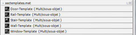

  1. Dans la barre d'outils Editeur de matériaux, sous les sphères échantillons, cliquez sur (Importer matériau).
    3ds Max ouvre le Navigateur de matériaux/maps.

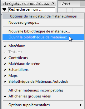

  2. Dans le Navigateur de matériaux/textures, cliquez sur (Options du navigateur de matériaux/textures) (ou cliquez avec le bouton droit de la souris sur une zone vide de la boîte de dialogue), puis dans le menu contextuel, choisissez Ouvrir bibliothèque de matériaux.
    3ds Max ouvre une boîte de dialogue de fichier.
  3. Sélectionnez le fichier aectemplates.mat, puis cliquez sur Ouvrir.
    Cette bibliothèque se trouve dans le sous-dossier \materiallibraries du projet actuel. Si celle-ci n'apparaît pas dans la boîte de dialogue des fichiers lorsque vous cliquez sur Ouvrir, accédez à ce répertoire, puis ouvrez la bibliothèque.
    Remarque : L'extension de nom de fichier pour les fichiers de bibliothèque de matériaux 3ds Max est MAT.
    Une partie de la bibliothèque est désormais visible dans le navigateur.

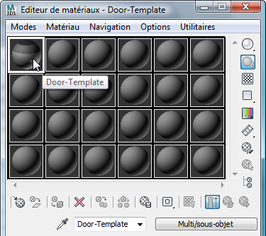

  4. Dans le navigateur, cliquez deux fois sur le nom du matériau Door-Template.
    Le matériau de la porte s'affiche dans le premier champ échantillon de l'éditeur de matériaux compact.

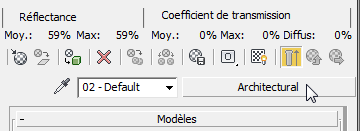

    Par défaut, les matériaux figurant dans l'éditeur sont de type Architectural. Vous allez changer le type de ce matériau sur Standard.
  2. Si le bouton Type de matériau situé à droite du nom du matériau indique "Arch & Design" (ou "Architectural" si vous avez ouvert la scène préenregistrée), cliquez sur le bouton.
    3ds Max ouvre à nouveau le Navigateur de matériaux/maps.
  3. Dans le Navigateur de matériaux/textures, recherchez Matériaux Standard Standard, puis cliquez deux fois sur l'entrée Standard.
    Dans l'éditeur de matériaux compact, le type de matériau devient Standard.

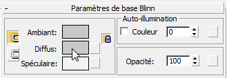

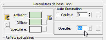

  5. Sur le panneau déroulant Paramètres de base Blinn, modifiez la couleur de ce matériau en cliquant sur l'échantillon Couleur diffuse.
    Lorsque le sélecteur de couleurs s'ouvre, choisissez une couleur verte.
    Chaque fois que vous cliquez sur une couleur différente, le matériau se met à jour dans la fenêtre. Lorsque vous avez choisi une couleur, cliquez sur le bouton OK.
    “Blinn”, nom donné par l'infographiste James Blinn, est le type d'ombrage par défaut utilisé par le matériau Standard. Un ombrage détermine l'interaction du matériau avec la lumière. Et "Diffuse" fait référence à la couleur du matériau de base. Pour obtenir plus d'informations sur les ombrages et les matériaux en général, reportez-vous à l'aide de 3ds Max.
  6. Sur le panneau déroulant Paramètres de base Blinn, modifiez la valeur Opacité sur 66.

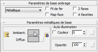

  4. Sur le panneau déroulant Paramètres de base ombrage, cliquez sur la flèche de déroulement située près de Blinn et sélectionnez Métal.
    Cet ombrage est plus approprié pour des matériaux métalliques.
  5. Dans le panneau déroulant Paramètres métalliques de base, cliquez sur l'échantillon Couleur ambiante.
    Dans le Sélecteur de couleurs, sélectionnez une couleur foncée proche du noir. Vous pouvez utiliser la glissière Blancheur pour assombrir la couleur.
    Remarque : La couleur diffuse devient de la même couleur foncée, étant donné que les valeurs Diffuse et Ambiante sont verrouillées conjointement et par défaut.

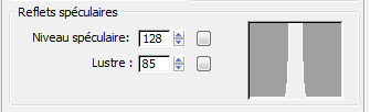

  6. Définissez le Niveau spéculaire à 128 et le Lustre à 85.
    Ces deux paramètres déterminent la luminosité et la taille des reflets brillants, respectivement..
    Tous ces paramètres se combinent pour produire un traitement de surface noire et brillante.

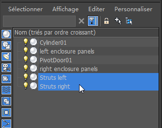

  7. Dans l'explorateur de scènes situé à gauche des fenêtres, maintenez la touche Ctrl enfoncée et cliquez sur les objets Etais pour les sélectionner.
    Conseil : Par défaut, le groupe de fonctions Explorateur de scènes s'affiche à gauche de la fenêtre, mais s'il a été masqué, vous pouvez appuyer sur la touche H pour afficher la version flottante de l'explorateur.
  8. Dans l'éditeur de matériaux compact, cliquez sur (Attribuer le matériau à la sélection) pour appliquer le matériau aux étais.

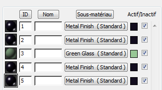

  2. Dans l'éditeur de matériaux, cliquez sur (Choisir matériau à partir de l'objet) pour activer cette option, puis cliquez sur la porte pivotante dans la fenêtre.
    La sphère échantillon est remplacée par une sphère ayant cinq bandes de matériaux différents. Cela indique que le matériau sélectionné est un matériau Multi/sous-objet.
    Dans le panneau déroulant Paramètres de base multi/sous-objet, vous pouvez cliquer sur chaque matériau pour y accéder.
  3. Faites glisser la sphère échantillon Verre vert vers le bouton Biseau intérieur (Standard). Dans la boîte de dialogue Instance (Copie) matériau, sélectionnez Instance et cliquez sur OK.
    Lorsque vous copiez quelque chose à l'aide de l'option Instance, la modification d'une instance les modifie toutes. Par exemple, si vous donnez une couleur neutre au verre, cette modification se répercutera sur toutes les instances.
    C'est le matériau qui est appliqué à la vitre. Le verre sur la porte pivotante devient vert dans la fenêtre.
  4. Faites glisser le matériau Finition noire métallique vers les autres champs de matériau du matériau Multi/sous-objet. Dans chacun des cas, sélectionnez Instance.
