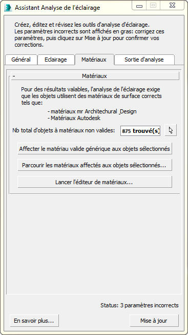

Ouvrir l'assistant Analyse de l'éclairage et vérifier l'état de la scène:
  1. Dans le menu principal, sélectionnez Analyse de l'éclairage Assistant Analyse de l'éclairage.
    3ds Max ouvre la boîte de dialogue Assistant Analyse de l'éclairage. Vous pouvez y activer et modifier les outils utilisés pour analyser l'éclairage d'une scène.
    La ligne d'état située en bas de la boîte de dialogue indique, le cas échéant, le nombre de paramètres non valides à corriger.
    Remarque : La boîte de dialogue peut afficher deux paramètres incorrects au niveau du système Lumière du jour. Vous pouvez ignorer le message sur les lumières.

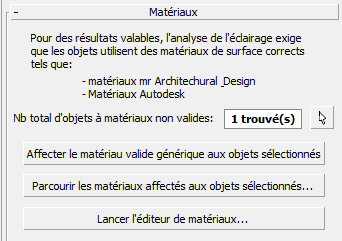

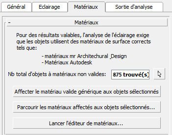

  2. Accédez à l'onglet Matériaux.
    Pour pouvoir utiliser l'outil Analyse de l'éclairage, les matériaux de surface de tous les objets de la scène doivent être corrects physiquement. Ne sont autorisés que les objets auxquels est affecté le matériau Arch & Design mental ray ou l'un des matériaux Autodesk (y compris les matériaux de la bibliothèque de matériaux Autodesk). Tous les autres matériaux sont considérés comme non valides. Les objets auxquels aucun matériau n'a été affecté sont également considérés comme non valides.
    Le panneau déroulant Matériaux case Nb total d'objets à matériaux non valides indique la présence de 875 objets non valides à corriger dans la scène.
Localiser les objets à matériaux non valides:
  1. Cliquez sur le bouton de sélection en regard de la case Nb total d'objets à matériaux non valides.
    Tous les objets de la scène dont les matériaux ne sont pas valides sont sélectionnés. Comme vous pouvez le voir dans les fenêtres, la plupart des objets problématiques sont les sièges du stade.

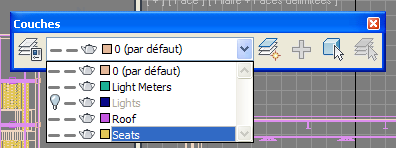

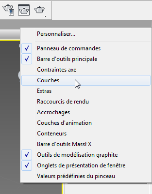

  2. Cliquez avec le bouton droit de la souris sur une zone grise vide de la barre d'outils principale, puis choisissez Couches.
    3ds Max ouvre la barre d'outils Couches. Une couche intitulée Sièges a déjà été créée pour vous.
  3. Ouvrez la liste de couches, puis choisissez Seats.
  4. Dans la barre d'outils Couches, cliquez sur (Sélectionner objets dans la couche courante).
    Tous les sièges sont sélectionnés. Dans le groupe de fonctions Modifier, vous pouvez voir que 874 objets sont sélectionnés: seulement un objet de moins que le nombre total d'objets à matériaux non valides.

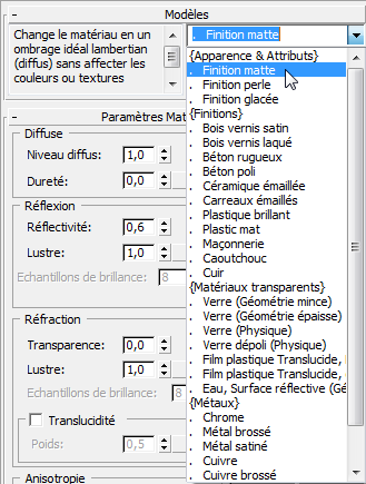

  8. Dans le panneau déroulant Modèles, sélectionnez Finition mate dans la liste.
    Cette option donne au matériau une réflectivité neutre.

  6. Dans le panneau déroulant Modèles, sélectionnez Finition mate dans la liste.

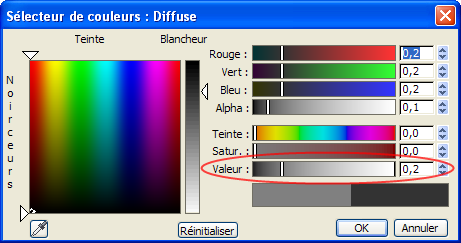

  7. Dans le panneau déroulant Paramètres Textures principales groupe Diffus, cliquez sur l'échantillon couleur.
  8. Dans le Sélecteur de couleurs, définissez la valeur TSV à 0,2.
    Une réflectivité faible est ainsi appliquée au matériau.

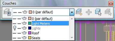

  1. Dans la barre d'outils Couches liste Couches, choisissez Photomètres.
    Tout nouveau photomètre sera ajouté à cette couche pour en faciliter la sélection par la suite.

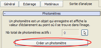

  4. Dans la boîte de dialogue Assistant Analyse de l'éclairage, accédez au groupe de fonctions Sortie d'analyse, et dans le panneau déroulant Photomètres, cliquez sur Créer un photomètre.
  5. Dans la fenêtre Dessus, créez le photomètre en cliquant sur le coin inférieur gauche du court de tennis, puis en faisant glisser le curseur en diagonale jusqu'à ce que le gizmo du photomètre couvre toute la surface du court. Relâchez le bouton de la souris.
    Surface du court de tennis pour l'analyse de l'éclairage
  6. Cliquez avec le bouton droit de la souris pour terminer la création de l'objet assistant photomètre.
    Par défaut, 3ds Max crée une grille de points d'échantillonnage de 3 x 3. Vous devez augmenter la densité de l'échantillonnage.
