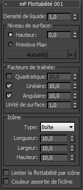

Opérateur mParticles Flottabilité
L'opérateur mParticles Flottabilité permet de simuler le comportement d'objets (particules) dans un liquide. En fonction de la densité des particules et du liquide, les particules remontent ou coulent dans le liquide.

Densité de liquide
Densité ou épaisseur relative du liquide simulé. Plus la densité est élevée, plus la flottabilité est grande : les particules remontent ou s'enfoncent plus vite.
La flottabilité des particules est déterminée par la différence de densité entre le liquide et la particule : une particule remonte si elle est moins dense que le liquide, mais coule si elle est plus dense.
Niveau de surface
Hauteur de la surface supérieure du liquide simulé. Vous pouvez la définir de manière explicite ou au moyen d'une primitive Plan. Cette dernière peut être animée pour simuler le mouvement de l'eau.

Groupe Facteurs de traînée
Les facteurs de traînée permettent de définir à quelle vitesse les particules perdent leur mouvement linéaire/angulaire dans le liquide simulé.

Unité de surface

Icône
Lorsqu'un opérateur mParticles Flottabilité est ajouté, une icône d'opérateur est automatiquement insérée dans la scène. Ces paramètres permettent de spécifier la forme de l'icône (rectangulaire ou cylindrique) et en définir les cotes. Vous pouvez modifier les paramètres de l'opérateur dans le panneau de commande en sélectionnant son icône dans la scène.

Limiter la flottabilité par icône
Lorsque cette option est activée, seules les particules dont la position sur le plan XY de l'univers correspond à celle de l'icône sont affectées par la flottabilité. Il n'est pas nécessaire que l'icône ait une intersection avec les particules : son effet s'applique à toutes les particules pouvant entrer en intersection avec l'icône en traçant une ligne verticale passant par la particule.

Couleur assortie de l'icône
Quand l'option est activée, la couleur de l'icône de l'opérateur est synchronisée avec celle définie par l'opérateur Afficher dans le même événement que l'opérateur mParticles Flottabilité correspondant. Quand elle est désactivée, l'icône utilise la couleur standard de l'opérateur Flux de particules : bleue.
