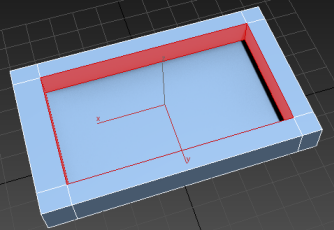

Exemple 1 : création d'un objet à chanfreiner :
    Pour démontrer les fonctions primordiales du modificateur Chanfrein, vous allez créer un simple objet similaire à un plateau.
    Conseil : Lorsque vous suivez les procédures, enregistrez votre travail régulièrement.
  1. Créez une primitive boîte. Utilisez ces paramètres de création :
    • Longueur : 60.0
    • Largeur : 100.0
    • Height : 12.0
    • Longueur Seg. : 3
    • Largeur Seg. : 3
    • Segmts hauteur : 1
  2. Convertissez la boîte au format poly éditable.
  3. Dans la pile des modificateurs, cliquez sur l'icône + en regard de l'entrée Poly éditable pour développer la hiérarchie du sous-objet, puis cliquez sur l'élément Arête pour activer le niveau de sous-objet Arête.
  4. Cliquez deux fois sur une arête intérieure pour sélectionner la boucle et la déplacer vers l'extérieur de la zone.
  5. Répétez ce processus pour les trois autres boucles d'arêtes intérieures.

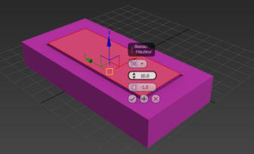

  6. Accédez au niveau de sous-objet Polygone, sélectionnez le polygone intérieur sur le haut de la boîte et extrudez-le vers l'intérieur de 10 unités. Quittez le mode Extruder.
    Remarque : 3ds Max propose plusieurs méthodes permettant d'obtenir le même résultat, mais celle-ci est recommandée pour examiner les options du modificateur Chanfrein.
    Dans l'étape suivante, vous allez sélectionner les sous-objets situés à deux niveaux différents pour voir les différentes options disponibles avec les paramètres Sélection du modificateur Chanfrein.
  7. Toujours au niveau du polygone, sélectionnez les quatre polygones internes verticaux. Accédez ensuite au niveau de sous-objet Arête et sélectionnez les quatre arêtes intérieures situées au-dessus de la boîte.

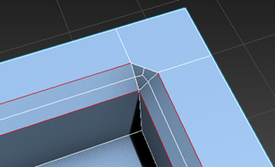

    Comme vous pouvez le voir, les quatre arêtes ont été chanfreinées, et les nouveaux polygones sur les coins sont tous quadrilatéraux. Cette sortie est le résultat de l'opération par défaut : Chanfrein quad.

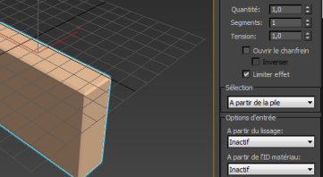

  3. Dans le panneau déroulant Chanfrein, définissez le paramètre Quantité sur 2.0.
    Ceci agrandit le chanfrein, ce qui facilite l'affichage des résultats des opérations ultérieures.

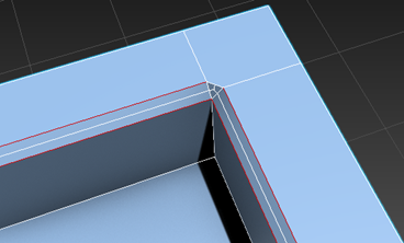

  4. Dans le panneau déroulant Chanfrein, définissez l'opération sur Chanfrein std.
    Les nouveaux polygones dans les coins sont désormais des triangles. En général, lors de la modélisation avec des polygones, des triangles peuvent entraîner des résultats imprévisibles, il est donc préférable d'utiliser des quadrilatères autant que possible.

  5. Revenez à l'option Chanfrein quad, puis faites glisser lentement vers le bas la double flèche Tension vers 0,0, tout en vérifiant le coin chanfreiné.
    Plus le paramètre Tension est bas, plus la zone chanfreinée gonfle, jusqu'à un angle aigu à 0,0. Si vous planifiez un chanfrein plus arrondi, il est préférable d'utiliser une valeur de tension supérieure.
  6. Définissez la Tension sur 0,7 et augmentez la valeur Segments sur 3.
    Elle produit un chanfrein arrondi, avec une transition lisse entre les surfaces adjacentes.

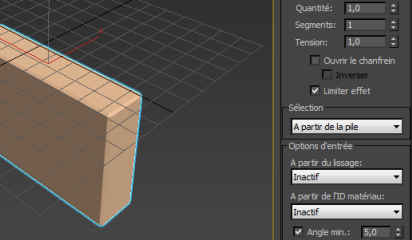

  8. Revenez à l'opération de Chanfrein quad, puis observez la liste déroulante Sélection.
    La sélection actuelle est définie sur A partir de la pile, ce qui signifie que le chanfrein est appliqué à la sélection du niveau de sous-objet actif de l'objet sur lequel est appliqué le modificateur. Que se produit-il si aucun niveau de sous-objet n'est actif ?

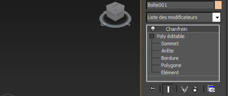

  9. Dans la pile des modificateurs, cliquez sur Poly éditable.
    L'affichage de la pile est mis à jour de sorte à indiquer que le niveau de l'arête est actif.
  10. Assurez-vous que la bascule Afficher le résultat final sous la pile est activée (), puis cliquez sur l'élément Arête ou Poly éditable dans l'affichage de la pile.
