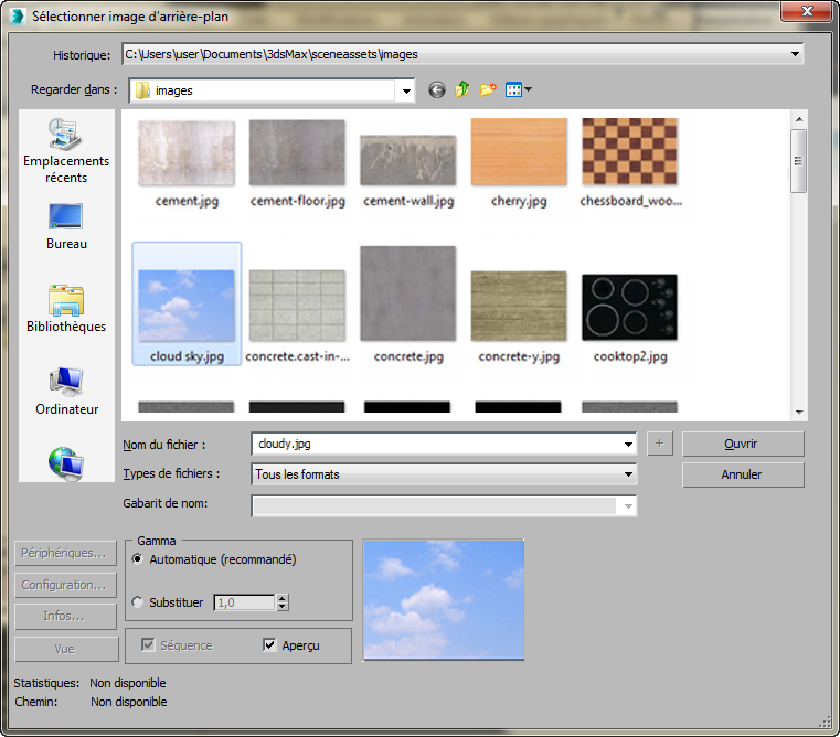

Boîte de dialogue Sélectionner image d'arrière-plan
La boîte de dialogue Sélectionner image d'arrière-plan permet de choisir un fichier ou une séquence de fichiers pour l'arrière-plan d'une fenêtre.

Pour sélectionner une image d'arrière-plan pour une fenêtre :
  1. Activez la fenêtre dans laquelle vous souhaitez placer l'image.
  2. Sélectionnez le menu Vues Arrière-plan fenêtre Arrière-plan fenêtre.
  3. Dans la zone Origine arrière-plan, cliquez sur Fichiers.
  4. Dans le champ Rechercher dans, parcourez le répertoire contenant le fichier à utiliser pour l'arrière-plan.
    Remarque : La boîte de dialogue Sélectionner image d'arrière-plan affiche le dernier répertoire dans lequel vous avez sélectionné une image bitmap, et non pas le chemin d'accès aux bitmaps par défaut défini dans la boîte de dialogue Configurer les chemins utilisateur.
  5. Sélectionnez le nom du fichier dans la fenêtre de liste de fichiers.
  6. Cliquez sur Ouvrir pour sélectionner l'image et fermer la boîte de dialogue.
  7. Cliquez sur OK pour fermer la boîte de dialogue Arrière-plan fenêtre et afficher l'image d'arrière-plan.

Interface
Historique
Affiche une liste des répertoires récemment explorés.
Regarder dans
Ouvre une fenêtre de navigation permettant de se déplacer vers d'autres répertoires ou lecteurs.
Dossier précédent
Cliquez pour revenir au dernier dossier consulté.
Niveau supérieur
Permet de monter d'un niveau dans la structure de répertoires.
Créer un nouveau répertoire
Vous donne la possibilité de créer un dossier lorsque vous êtes dans cette boîte de dialogue.
Menu Vue
Vous permet de choisir le niveau de détails à afficher dans la liste de fichiers.
[fenêtre de liste]
Lorsque Détails est activé, le contenu du répertoire est affiché avec le nom, la taille, le type, la date de modification et les attributs. Pour trier les fichiers, cliquez sur l'étiquette correspondant à l'un des paramètres.
Nom de fichier
Affiche le nom du fichier sélectionné dans la liste.
Types de fichier
Affiche tous les types de fichiers pouvant être affichés. Cette option joue le rôle de filtre de la liste.
Modèle de nom
Cette option n'est pas disponible dans la boîte de dialogue Sélectionner image d'arrière-plan.
Ouvrir
Sélectionne le fichier mis en surbrillance et ferme la boîte de dialogue.
Annuler
Annule la sélection et ferme la boîte de dialogue.
Périphériques
Vous permet de sélectionner une image d'arrière-plan issue d'un périphérique numérique (L'installation par défaut de 3ds Max ne prend en charge aucun périphérique.)
Configuration
Affiche la boîte de dialogue Contrôle liste fichiers image permettant de créer un fichier IFL. Disponible uniquement lorsque l'option Séquence est activée et que le répertoire affiché contient des fichiers numérotés séquentiellement.

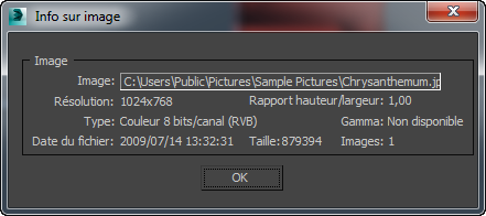

Infos
Affiche des informations supplémentaires sur le fichier, comme le nombre d'images/sec, la qualité de compression, la taille du fichier et la résolution. Ces informations dépendent du type d'informations enregistrées avec le type de fichier.
Si le fichier intègre une valeur, cette dernière est affichée dans la boîte de dialogue. Dans le cas contraire, elle affiche Non disponible.
Afficher
Affiche le fichier selon sa résolution réelle. Si le fichier est un film, le diffuseur de média est activé à cet effet.
Zone Gamma
Pour définir les options Gamma du fichier de sortie, vous devez activer l'option Activer correction gamma du groupe de fonctions Gamma de la boîte de dialogue Préférences (Personnaliser Préférences Gamma). Dans le cas contraire, les commandes gamma ne sont pas disponibles dans la boîte de dialogue Sélectionner image d'arrière-plan.
Gamma
Détermine la prise en charge du gamma dans l'image bitmap.
  • Automatique (Recommandé) (valeur par défaut). Utilise la valeur gamma intégrée dans le bitmap entrant. S'il n'existe aucune valeur gamma intégrée, 3ds Max se base sur le nombre de bits de l'image. On part du principe que les images avec une plage dynamique faible (8 ou 16 bits) ont un gamma sRGB standard de 2,2 et que les images avec une plage dynamique élevée (à virgules flottantes ou logarithmiques) sont linéaires et utilisent un gamma de 1,0 (aucune correction).
    Pour la plupart des scènes, il est recommandé de définir la gestion des gamma sur Automatique.
  • Substituer Définit une valeur gamma de remplacement définie par l'utilisateur.
    Remarque : N'utilisez l'option Substituer que si votre scène utilise des bitmaps créés (ou modifiés) par d'autres programmes et que vous avez besoin de régler différemment le gamma pour chaque programme.
[Séquence et Zone aperçu]
Séquence
Crée une séquence IFL (liste de fichiers image) selon vos spécifications. Chaque image sélectionnée fait l'objet d'une vérification afin de déterminer si une séquence IFL correcte peut être créée. Si l'image sélectionnée ne produit pas de liste, cette option est toujours disponible, mais n’a aucun effet.
Aperçu
Affiche l'image sous forme de vignette dans la fenêtre Image.
Fenêtre Image
Affiche une vignette du fichier sélectionné lorsque Aperçu est activé.
Statistiques
Affiche la résolution, la profondeur de couleur, le type de fichier et le nombre d'images du fichier sélectionné.
Lieu
Affiche le chemin complet du fichier. Ces informations, affichées dans la partie inférieure de la fenêtre, permettent de toujours savoir précisément où vous vous trouvez.
