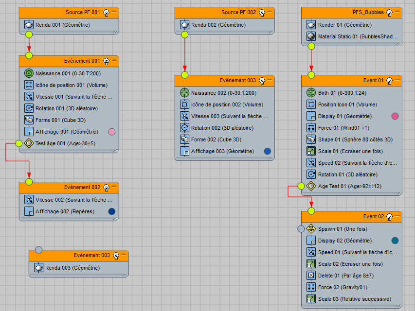

Un système de particules peut contenir un nombre quelconque de flots de particules distincts. Chaque flux est constitué d'une chaîne ou d'une séquence d'événements isolée, comme cela est représenté dans la Vue particule. Un flux contient normalement un événement global, un événement naissance et un nombre quelconque d'événements locaux supplémentaires.
Système de particules contenant quatre flux distincts
