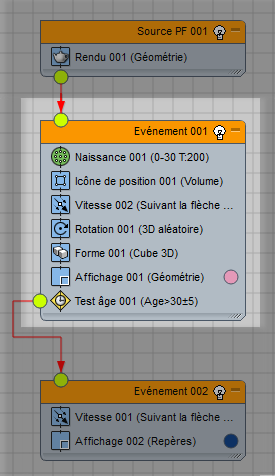

Evénement Naissance
Un événement Naissance est un type spécial d'événement local qui se produit toujours au début d'un flux de particules, juste après l'événement global. Sa première action est un opérateur Naissance ou un opérateur Script Naissance. L'événement Naissance peut contenir un nombre quelconque d'actions supplémentaires et être suivi d'un nombre quelconque d'événements supplémentaires.
Naissance, événement (mis en surbrillance)
