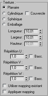

Les quatre modes de mapping contrôlent la méthode de projection utilisée par le gizmo Déplacer pour son déplacement. Le type de gizmo Déplacer et sa position dans la scène conditionnent l'effet obtenu.
Gizmos Déplacer : Planaire, Cylindrique, Sphérique et Emballage.
InverserSélectionnez cette option si vous souhaitez inverser l'orientation de la texture le long de l'axe U, V ou W correspondants.
Permet à la fonction Déplacer d'utiliser le mapping UV défini auparavant dans la pile. Ce paramètre reste sans effet si l'objet n’est pas mappé.
Applique le mapping UV du modificateur Déplacer à l'objet lié. Ainsi, il est possible d'appliquer des textures de matériau à l'objet en se servant des mêmes coordonnées de mapping que le modificateur.
Spécifie si la projection du déplacement est à appliquer à un canal mapping ou à un canal couleur sommet, ainsi que le canal à utiliser. Pour plus d'informations sur ces canaux, reportez-vous à la rubrique Modificateur Map UVW.
Choisissez cette option pour spécifier un canal UVW à utiliser pour le mapping, et utilisez le champ à double flèche situé sur sa droite pour définir le numéro du canal.
Choisissez cette option afin d'utiliser le canal couleur sommet pour le mapping.
