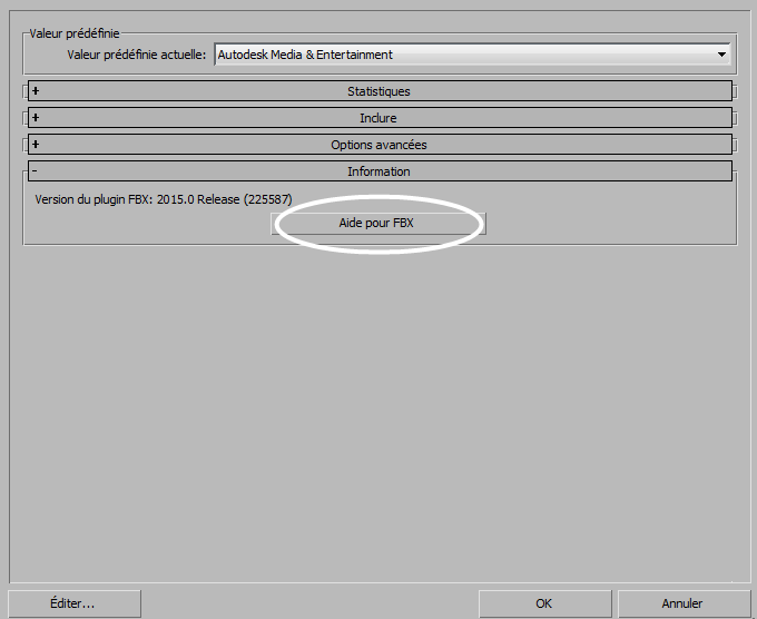

Aide
Cliquez sur le bouton Aide pour FBX dans le panneau déroulant d'informations pour accéder à la documentation du Plug-in FBX 3ds Max.

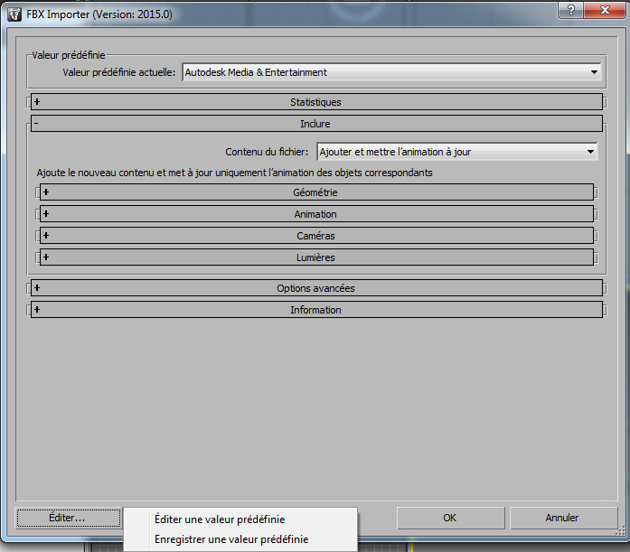

Éditer
Vous pouvez vous servir du bouton Éditer une valeur prédéfinie pour créer et enregistrer les valeurs prédéfinies personnalisées avec les paramètres d'option que vous avez définis.
Accédez aux options Editer/Enregistrer une valeur prédéfinie à l'aide du bouton Editer dans l'IU de l'extension FBX.
Le Plug-in FBX 3ds Max stocke les valeurs prédéfinies personnalisées dans un fichier pour que vous puissiez les partager avec d'autres utilisateurs. Voir Stockage des valeurs prédéfinies pour plus d'informations.
Voir Création d'une valeur prédéfinie pour plus d'informations sur la création de valeurs prédéfinies personnalisées.
