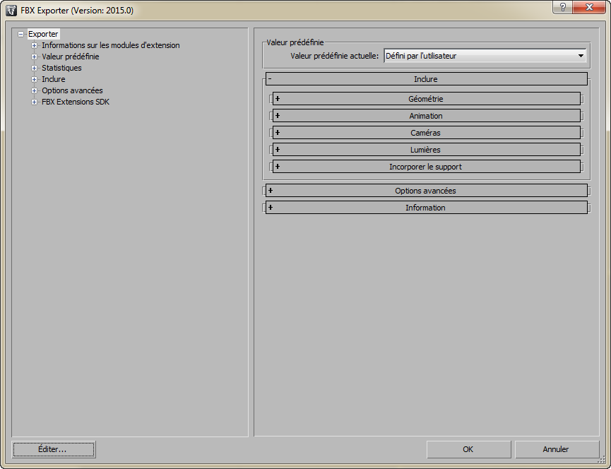

Vous pouvez créer vos propres valeurs prédéfinies avec des options spécifiques au genre d'importation ou d'exportation que vous souhaitez réaliser. Vous avez également la possibilité de modifier les valeurs prédéfinies existantes grâce aux paramètres d'options personnalisées et à la disposition de l'IU en utilisant le mode d'édition de préréglage. Voir Edition d'une valeur prédéfinie.

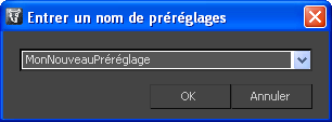

Enregistrer une valeur prédéfinie.

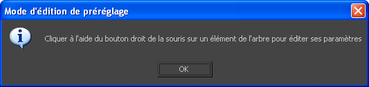

Utilisez les options du mode Editer pour personnaliser votre valeur prédéfinie d'interface utilisateur FBX.

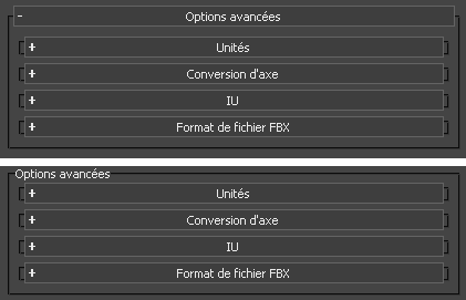

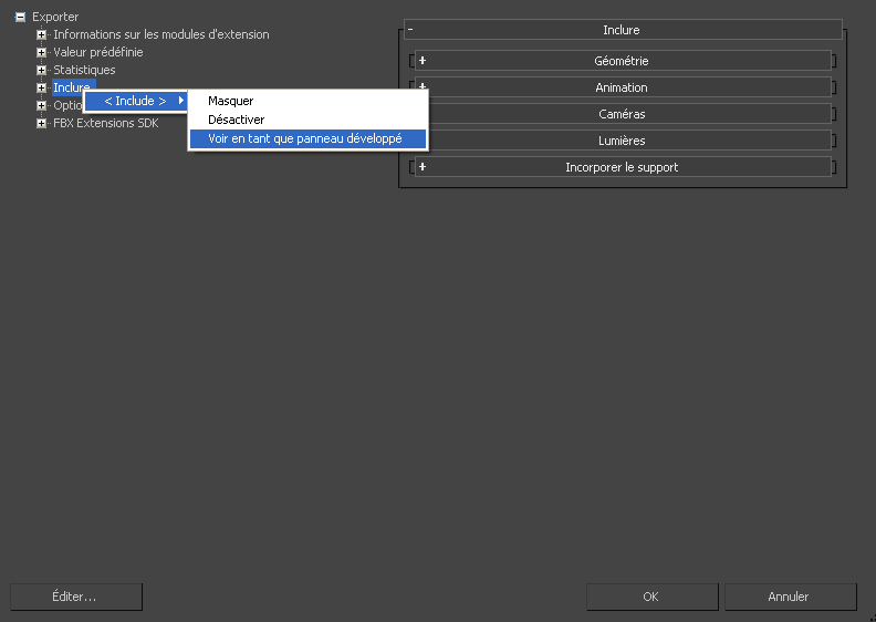

Cette option verrouille le groupe ou l'option pour qu'il ou elle soit grisé dans l'interface utilisateur et que sa modification soit impossible.
Permet de définir si un groupe est ou non extensible.
