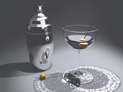

Les réverbérations sont les effets de lumières projetées sur un objet par réflexion sur ou réfraction à travers un autre objet.

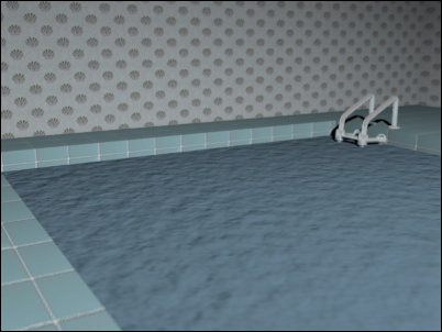

Rendu d'une piscine sans réverbérations

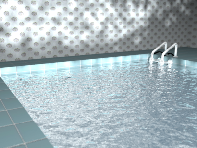

Rendu de la même piscine avec des réverbérations par réflexion
Pour calculer les réverbérations, le rendu mental ray utilise la technique texture photon (le rendu lignes de balayage par défaut ne permet pas de créer des réverbérations, et celles générées par le lancer de rayons ne sont pas fiables).
