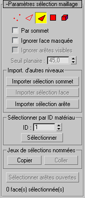

Panneau déroulant Paramètres sélection maillage
Ce panneau déroulant fournit des boutons permettant d'activer et de désactiver différents modes sous-objet, ainsi que de travailler avec des sélections et poignées nommées, des paramètres d'affichage et des informations concernant les entités sélectionnées.
Les icônes situées au sommet du panneau déroulant permettent de spécifier la méthode de sélection des sous-objets.
Cliquer sur l'un de ces boutons revient à sélectionner un niveau de sous-objet dans la pile des modificateurs. Pour le désactiver et revenir au niveau de sélection d'objet, il suffit de cliquer à nouveau sur ce bouton.
Sommet
Sélectionne un sommet sous le curseur. La sélection par région sélectionne des sommets à l'intérieur de la région.
Arête
Sélectionne une arête de polygone ou de face sous le curseur. La sélection par région sélectionne plusieurs arêtes à l'intérieur de la région.
Face
Sélectionne une face triangulaire sous le curseur. La sélection par région permet de sélectionner plusieurs faces triangulaires à l'intérieur de la région.
Polygone
Sélectionne toutes les faces coplanaires (définies par la valeur de la double flèche Seuil planaire) présentes sous le curseur. En général, le polygone est la zone que vous voyez à l'intérieur des arêtes filaires visibles. La sélection par région sélectionne plusieurs polygones à l'intérieur de la région.
Elément
Sélectionne toutes les faces contiguës d'un objet. La sélection par région sélectionne les mêmes éléments.
Par sommet
Cette option permet de sélectionner les sous-objets du niveau courant qui utilisent un sommet sur lequel vous avez cliqué. Cette option s'applique à tous les niveaux de sous-objet, sauf Sommet. Cette option fonctionne également avec la sélection par région.
Ignorer faces masquées
Sélectionne uniquement les sous-objets rendus visibles dans la fenêtre par leurs normales. Lorsqu'elle est désactivée (par défaut), la sélection inclut tous les sous-objets, quelle que soit la direction de leurs normales.
Remarque : L'état du paramètre Face masquée dans le groupe de fonctions Affichage n’affecte pas la sélection de sous-objets. Ainsi, lorsque l'option Ignorer faces masquées est désactivée, vous pouvez sélectionner des sous-objets même s'ils ne sont pas visibles.
Remarque : L'état de la case à cocher Ignorer faces masquées affecte également la sélection d'arêtes au niveau de la sélection sous-objet Arête.
Ignorer arêtes visibles
Lorsque cette option est désactivée (par défaut) et que vous cliquez sur une face, la sélection ne dépasse pas les arêtes visibles, quelle que soit la valeur spécifiée dans le champ à double flèche Seuil planaire. Lorsque cette option est activée, la sélection de faces ignore les arêtes visibles et se guide à l'aide du paramètre Seuil planaire. Elle est activée lorsque la méthode de sélection de face de polygone est choisie.
En général, si vous souhaitez sélectionner une "facette" (une collection de faces coplanaires), vous définissez la valeur Seuil planaire sur 1. D'autre part, si vous essayez de sélectionner un surface courbe, augmentez la valeur selon l'angle de la courbe.
Seuil planaire
Indique la valeur de seuil qui détermine quelles faces sont coplanaires pour la sélection de faces polygonales.
Zone Importer des autres niveaux
Applique les sélections d'un niveau de sous-objet à un autre.
Importer sélection sommet
Sélectionne des faces en fonction de la dernière sélection de sommet effectuée. Sélectionne toutes les faces communes à un sommet sélectionné. Cette sélection est ajoutée à la sélection courante. Cette option n’est disponible que lorsque Sommet n’est pas le niveau de sous-objet courant.
Importer sélection face
Sélectionne des sommets en fonction de la dernière sélection de face, de polygone ou d'élément. Cette sélection est ajoutée à la sélection courante. Cette option n’est disponible que lorsque Face/Polygone/Elément n’est pas le niveau de sous-objet courant.
Importer sélection arête
Sélectionne des faces en fonction de la dernière sélection d'arête. Sélectionne les faces contenant l'arête. Cette option n’est disponible que lorsque Arête n’est pas le niveau de sous-objet courant.
Groupe Sélectionner par ID matériau
Permet de sélectionner des faces en fonction de leur ID de matériau.
ID
Dans ce champ à double flèche, indiquez le numéro ID désiré, puis cliquez sur le bouton Sélectionner. Appuyez sur la touche Ctrl tout en cliquant pour ajouter l'élément à la sélection courante ou appuyez sur la touche Alt pour le supprimer de la sélection courante.
Zone Jeux de sélections nommées
Ces fonctions servent essentiellement à copier des jeux de sélections nommées de sous-objets entre objets similaires, mais aussi entre modificateurs comparables et objets éditables. Par exemple, vous pouvez appliquer un modificateur Sélection maillage à une sphère, créer un jeu de sélections nommé d'arêtes, puis copier la sélection dans une sphère différente auparavant convertie en objet maillage éditable. Il est même possible copier le jeu de sélections vers un type d'objet différent, car la sélection est identifiée par les ID des entités.
La procédure habituelle consiste à créer un jeu de sélections, à le nommer, puis à utiliser Copier pour le copier dans le tampon de copie. Sélectionnez ensuite un objet et/ou un modificateur différent, placez-vous au niveau de sous-objet auquel vous vous trouviez lorsque vous avez copié le jeu, puis cliquez sur Coller.
Remarque : Comme les numéros ID de sous-objet varient d'un objet à l'autre, copier des jeux de sélections nommées entre différents objets peut donner des résultats imprévus. Par exemple, lorsque le jeu placé dans le tampon contient seulement des entités portant des numéros supérieurs à ceux des entités contenues dans l'objet cible, aucune entité n’est sélectionnée lorsque le jeu est collé.
Copier
Place une sélection nommée dans le tampon de copie.
Coller
Colle une sélection nommée à partir du tampon de copie.
Sélectionner arêtes ouvertes
Sélectionne toutes les arêtes à une seule face. Dans la plupart des objets, cette option vous permet de repérer les faces manquantes. Uniquement disponible au niveau de sous-objet Arête.
[Informations de sélection]
En bas du panneau déroulant Paramètres sélection maillage, une zone de texte fournit des informations sur la sélection courante. Sont également indiqués le nombre (0 ou autre) et le type sélectionnés. Si un seul sous-objet est sélectionné, le texte indique le numéro d'identification (ID) et le type de l'élément sélectionné.
Remarque : lorsque le type du sous-objet courant est Polygone ou Elément, les informations de sélection sont données en faces.
