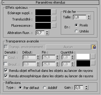

Le panneau déroulant Paramètres étendus d'un matériau Lancer de rayons contrôle les effets spéciaux, les propriétés de transparence et les paramètres de réflexivité avancés du matériau.
Interface
A l'exception des options Filaire, ces paramètres sont propres au matériau Lancer de rayon.
Zone Effets spéciaux
Les options de cette zone permettent de définir des effets spéciaux. Elles sont particulièrement puissantes, mais pour les utiliser de façon efficace, vous serez probablement amené à effectuer plusieurs essais.

Zone Fil de fer
Taille
Définit la taille du fil de fer en mode filaire. Vous pouvez définir cette taille en pixels (l'unité par défaut) ou dans les unités courantes.
Intérieur
Permet d'indiquer l'unité de mesure des fils de fer. Si vous choisissez Pixels, l'épaisseur des fils de fer semble rester constante quelle que soit l'échelle ou la proximité de la forme géométrique. Si vous choisissez Unités, l'épaisseur des fils de fer semble diminuer avec la distance, comme s'ils étaient modelés dans la géométrie.

Zone Transparence avancée
Cette zone vous permet d'ajuster les effets de transparence.
Transp. [Environnement Transparence]

Densité
Les commandes de la Densité s'appliquent aux matériaux transparents. Lorsque le matériau est opaque (option par défaut), elles n’ont aucun effet.
Couleur
Définit une couleur de transmission basée sur l'épaisseur. Alors que la couleur filtre (Transparence) teinte les objets placés derrière l'objet transparent, la couleur de densité donne l'impression que l'objet lui-même est coloré (similaire au verre teinté).

Brouillard
Le brouillard de densité est également un effet basé sur l'épaisseur. Il remplit l'objet d'un brouillard opaque et auto-illuminé. L’effet s'apparente à de la fumée dans un verre ou de la cire au sommet d'une bougie. Un objet tubulaire rempli de brouillard coloré peut ressembler à un tube à néon.

Zone Réflexions
Les contrôles de cette zone vous permettent de contrôler davantage les réflexions.
Type
  • Par défaut (valeur par défaut). Les réflexions sont disposées en couche à l'aide de la couleur Diffuse. Par exemple, si le matériau n’est pas transparent et est totalement réflectif, aucune couleur diffuse n'est visible.
  • AdditifLes réflexions sont ajoutées à la couleur Diffuse, comme dans un matériau Standard et le composant de couleur diffuse est toujours visible.
Gain
Contrôle la luminosité de la réflexion. Plus la valeur du gain est faible, plus la réflexion est brillante. Si la valeur du gain atteint 1,0, aucune réflexion n’est visible. Valeur par défaut = 0,5.
