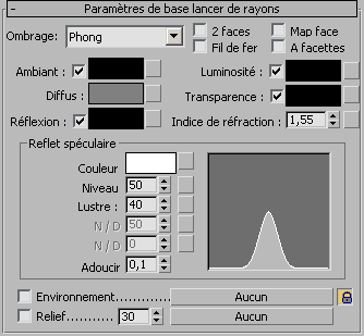

Le panneau déroulant Paramètres de base lancer de rayons d'un matériau Lancer de rayons contrôle l'ombrage du matériau, les composants de couleur, la réflectivité ou la réfractivité, et les reliefs.
Ces paramètres sont similaires aux paramètres de base des matériaux standard, à ceci près que les composantes de couleur d'un matériau Lancer de rayons réagissent différemment.
Comme pour les matériaux standard, vous pouvez utiliser des maps pour les composantes de couleur de lancer de rayon et pour divers autres paramètres. Les petits boutons situés à droite des échantillons de couleur et des paramètres permettent d'accéder à l'explorateur de matériaux/maps dans lequel vous pouvez sélectionner une map du type correspondant. Vous pouvez aussi utiliser les boutons correspondants du panneau déroulant Textures. Si vous avez affecté une map à l'une de ces couleurs, le bouton contient la lettre M. Un " M " majuscule indique que la map correspondante est affectée et active. Un " m " minuscule indique que la map est affectée et inactive (désactivée).

Si vous choisissez Pixels, l'épaisseur des fils ne change pas quelle que soit l'échelle ou la position de l'objet géométrique. Si vous choisissez Unités, l'épaisseur des fils de fer semble diminuer avec la distance, comme s'ils étaient modelés dans la géométrie.
Cliquez sur le bouton Map pour affecter une map Couleur ambiante . Ce bouton est un raccourci : vous pouvez également affecter une map Ambiante dans le panneau déroulant Maps.
Cliquez sur le bouton Map pour affecter une map Couleur diffuse. Ce bouton est un raccourci : vous pouvez également affecter une map Couleur diffuse dans le panneau déroulant Maps.
Lorsque le lancer de rayons est désactivé (dans le panneau déroulant Contrôle du lancer de rayons), l'objet réfléchit l'environnement, mais ne tient pas compte des autres objets de la scène. L’environnement peut être constitué de la couleur d'arrière-plan, de la map d'environnement ou de la map de la composante Environnement du matériau Lancer de rayon.
Cliquez sur le bouton Map pour affecter une map Réflexion. Ce bouton est un raccourci : vous pouvez également affecter une map Réflexion dans le panneau déroulant Maps.
Cliquez sur le bouton Map pour affecter une map Auto-illumination. Ce bouton est un raccourci: vous pouvez également affecter une map Auto-illumination dans le panneau déroulant Maps.
Lorsque le lancer de rayons est désactivé (dans le panneau déroulant Contrôle du lancer de rayons), l'objet continue de réfracter la map d'environnement mais ne tient pas compte des autres objets de la scène.
Cliquez sur le bouton Map pour affecter une map Couleur filtre. Ce bouton est un raccourci : vous pouvez également affecter une map Couleur filtre (Transparence) dans le panneau déroulant Maps.
Cliquez sur le bouton Map pour affecter une map Refraction. Ce bouton est un raccourci: vous pouvez également affecter une map Refraction dans le panneau déroulant Maps.

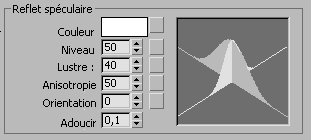

Les options de cette zone déterminent l'aspect des reflets spéculaires. Les reflets spéculaires simulent la surface de l'objet par lancer de rayons réfléchissant les lumières de la scène. Par conséquent, toute modification de la couleur ou de l'intensité des lumières de la scène peut avoir une incidence sur l'aspect des reflets spéculaires.
Comme dans les matériaux standard, les modifications des valeurs de cette zone sont répercutées sur la courbe de reflets, située sur la droite, pour que vous puissiez vous rendre compte de l'effet produit. L’aperçu du matériau dans le champ échantillon est également mis à jour.
Cliquez sur l'échantillon de couleur pour afficher le Sélecteur de couleurs et changez la couleur du reflet.
Cliquez sur le bouton Map pour affecter une map Couleur spéculaire. Ce bouton est un raccourci : vous pouvez également affecter une map Couleur spéculaire dans le panneau déroulant Maps.
Les autres contrôles de la zone Reflet spéculaire dépendent de l'ombrage actif affiché en regard de l'intitulé Ombrage dans la partie supérieure du panneau déroulant. Ces contrôles de reflet sont les mêmes que pour les ombrages de matériau standard.
Les contrôles de reflet suivants sont disponibles pour les matériaux Lancer de rayons :
Cette map prime sur celle de la scène en ce qui concerne la réflexion et la réfraction. Pour n’agir que sur la réfraction, reportez-vous à l'option Environnement Transp. du panneau déroulant Paramètres étendus.
Utilisez la case à cocher pour activer et désactiver cette map.
Le
bouton Verrouiller situé à droite verrouille la map Environnement sur la map Environnement Transparence (qui se trouve dans le panneau déroulant Paramètres étendus). Lorsque ce bouton est activé, les contrôles de la map Environnement Transparence sont désactivés et une map appliquée à l'environnement de lancer de rayons s'applique également à l'environnement de transparence. Lorsqu'il est désactivé, les contrôles de la map Environnement Transparence sont activés et une map différente peut être appliquée à l'environnement de transparence. Valeur par défaut : activé.
Si vous changez l'état de ce bouton dans ce groupe de fonctions, il change également dans le panneau déroulant Paramètres étendus et dans le panneau déroulant maps.
Utilisez le champ à double flèche pour modifier la quantité de relief. Utilisez la case à cocher pour activer ou désactiver la map.
