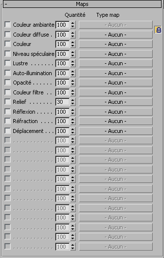

Le panneau déroulant maps d'un matériau permet d'accéder à des maps que vous pouvez affecter à différentes composantes du matériau. Il vous permet également de définir une valeur de quantité (Intensité relative) pour chaque carte.
Vous disposez d'un large éventail de types de maps. Pour obtenir une description des différents types de maps et savoir comment les paramétrer, reportez-vous à la rubrique Types de maps.
L’affectation de la même map à des paramètres différents présente parfois des avantages. Par exemple, lorsque vous utilisez un motif à la fois sous la forme d'une map d'auto-illumination et d'opacité, vous pouvez obtenir un motif luisant qui plane dans l'espace. Une méthode simple afin de réaliser cela dans le panneau déroulant Maps consiste à faire glisser une map d'un composant à un autre, puis de définir la méthode sur Instance dans la boîte de dialogue qui s'ouvre.

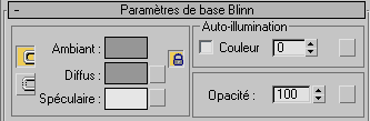

Lorsque vous attribuez une map à un composant scalaire (tel que Niveau spéculaire, Lustre, Auto-illumination et Opacité), la valeur du composant indiquée dans le panneau déroulant Paramètres de base est fusionnée avec la valeur Quantité de la map associée dans le panneau déroulant Maps.
Par exemple, lorsque l'opacité est définie sur 0, la valeur du paramètre Quantité de la map détermine complètement l'opacité. En d'autres termes, toute réduction de la valeur du champ Quantité entraîne une augmentation de la transparence sur la totalité de la surface. A l'inverse, lorsque l'opacité est égale à 100, la réduction de la valeur du champ Quantité augmente l'opacité de l'ensemble de la surface. Vous pouvez ajuster l'opacité d'une map Damier de façon à ce que les zones opaques demeurent opaques, tandis que les zones transparentes deviennent semi-transparentes.
Les autres composants scalaires se comportent de la même façon. Si vous définissez la valeur de Quantité de la map sur 100, la totalité de la map est appliquée. Le réglage de la Quantité sur 0 revient à désactiver la map. Les valeurs Quantité intermédiaires sont fusionnées avec la valeur de la composante scalaire.

Ce panneau déroulant vous permettent d'affecter une map ou un ombrage à de nombreux paramètres de matériau standard. Vous pouvez également attribuer des textures et des ombrages sur le panneau déroulant sur lequel le paramètre apparaît en premier lieu : la fonction principale de ce panneau déroulant est qu'il vous permet également d'activer ou de désactiver un ombrage de paramètre à l'aide de la case à cocher, sans supprimer la texture.
Le champ à double flèche Quantité détermine l'incidence de la map sur le matériau. Cette valeur est exprimée sous forme de pourcentage d'intensité totale. Par exemple, une map diffuse à 100 % est complètement opaque et elle recouvre le matériau de base. A 50 %, elle est semi-transparente et laisse apparaître le matériau de base (les couleurs diffuses, ambiantes et autres du matériau sans map).
