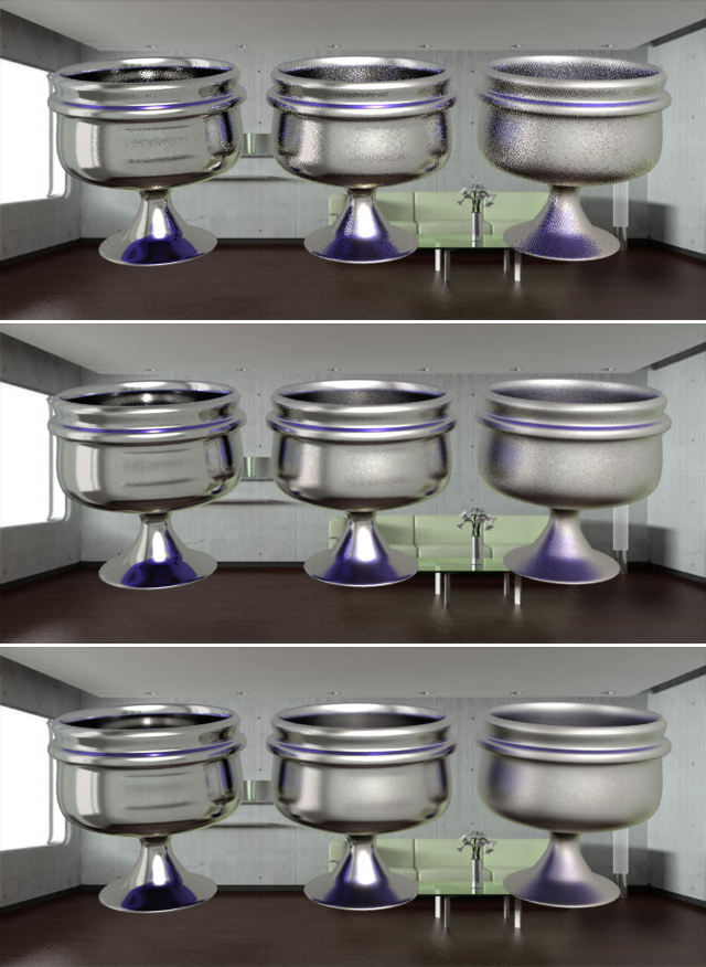

L'illustration suivante donne un exemple de ces commandes et contient trois rendus différents. Dans chaque image, chaque coupe contient un matériau Arch & Design basé sur le modèle Chrome. Tous les paramètres Chrome ont des valeurs par défaut, sauf les paramètres Réflexion Lustre, qui sont passés respectivement à 0.6, 0.4 et 0.2 (de gauche à droite), et les paramètres Réflexion Echantillons de brillance, qui sont tous passés à 8. Pour les rendus, la précision des réflexions brillantes a été définie respectivement sur 0.25, 1.0 et 5.0 (de haut en bas). Le rendu de la qualité la plus élevée prend 15 fois plus de temps que le rendu de la qualité la moins élevée.
