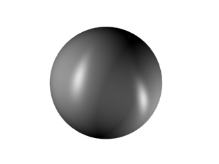

L’ombrage anisotrope crée des surfaces avec des reflets elliptiques " anisotropes ". Ces reflets conviennent à la modélisation des cheveux, du verre et du métal. Les paramètres de base sont similaires à ceux des ombrages Blinn ou Phong, excepté pour les paramètres Reflet spéculaire et les contrôles Niveau diffus telles que celles de l'ombrage Oren-Nayar-Blinn.
Les reflets anisotropes sont elliptiques, avec des dimensions U et V différentes.
L’anisotropie mesure la différence entre les diverses tailles du reflet, depuis deux directions perpendiculaires. Lorsque l'anisotropie est égale à 0, il n’existe aucune différence. Le reflet est circulaire, comme pour l'ombrage Blinn ou Phong. Lorsqu'elle est égale à 100, la différence est maximale. Dans ce cas, le reflet est très prononcé dans une direction tandis qu'il est uniquement contrôlé par la valeur du paramètre Lustre dans l'autre direction.
