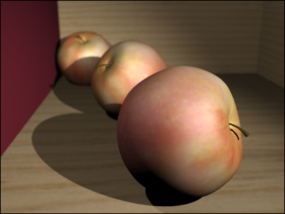

Rendu de la même scène avec profondeur de champ
La pomme du milieu est plus nette que les deux autres.

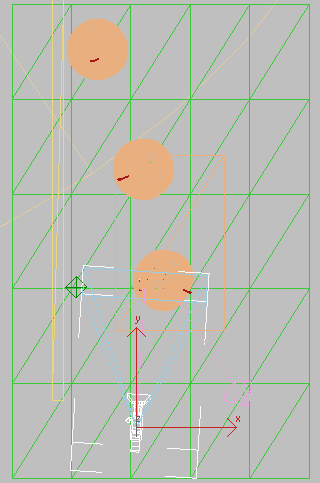

La distance cible de la caméra détermine le plan de focalisation. Le plan de mise au point représente la distance, à partir de la caméra, sur laquelle la scène est parfaitement nette.
Plan de focalisation par rapport à une caméra
Il est défini ici sur la pomme du milieu, comme lors des rendus précédents.

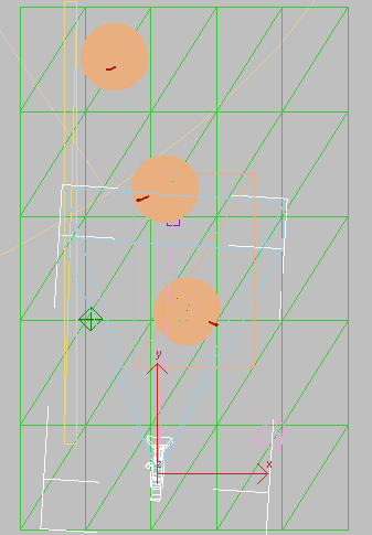

Il est défini ici sur la pomme la plus proche, comme dans les rendus suivants.
