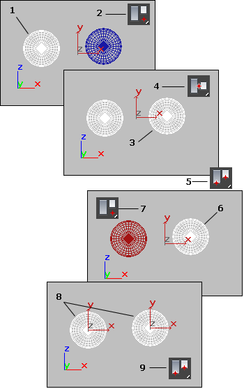

Par exemple, vous pouvez sélectionner un seul objet et cliquer sur Utiliser centre coordonnées transformation, puis sélectionner plusieurs objets et cliquer sur Utiliser centre point de pivot. Lors de la prochaine sélection d'un objet unique, 3ds Max utilise à nouveau l'option Utiliser centre coordonnées transformation. De même, si vous sélectionnez plusieurs objets, le type de centre Point de pivot est à nouveau activé.
1. L’utilisateur sélectionne un objet.
2. L’utilisateur clique sur Utiliser centre coordonnées transformation à partir de l'icône Utiliser centre de la barre d'outils principale.
3. L’utilisateur ajoute un second objet à la sélection.
4. Le libellé Centre de transformation devient Utiliser centre sélection lorsque la sélection contient plusieurs objets.
5. L’utilisateur clique sur Utiliser centre point de pivot alors que plusieurs objets sont sélectionnés.
6. L’utilisateur sélectionne un objet.
7. Le centre de transformation adopte de nouveau la valeur Utiliser centre coordonnées transformation (reportez-vous à l'étape 2).
8. L’utilisateur sélectionne plusieurs objets.
9. Le centre de transformation adopte à nouveau la valeur Utiliser centre point de pivot (reportez-vous à l'étape 5).
