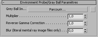

Cliquez sur le bouton Parcourir pour spécifier le fichier contenant l'image de la bille grise. L'image doit être découpée afin que la bille touche exactement les arêtes de l'image. Autrement, cliquez sur le bouton de map pour spécifier une map procédurale.
Un multiplicateur pour l'image de la bille grise.
Applique une correction gamma inversée à la texture.
Rend l'image floue. Cela s'applique uniquement aux textures mental ray littérales; c.-à-d. aux images bitmaps spécifiées avec le bouton Parcourir plutôt que des maps précisées par le bouton de map.
