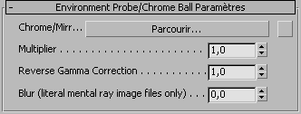

Interface
Chrome/Mirror Ball Image (image de la bille miroir/chromée)
Cliquez sur le bouton Parcourir pour spécifier le fichier contenant l'image de la bille chromée. L'image doit être découpée afin que la bille touche exactement les arêtes de l'image. Autrement, cliquez sur le bouton de map pour spécifier une map procédurale.
Multiplicateur
Un multiplicateur pour l'image de la bille chromée.
Reverse Gamma Correction (Correction gamma inversée)
Applique une correction gamma inversée à la texture.
Flou (fichiers image mental ray littérale uniquement)
Rend l'image floue. Cela s'applique uniquement aux textures mental ray littérales; c.-à-d. aux images bitmaps spécifiées avec le bouton Parcourir plutôt que des maps précisées par le bouton de map.
