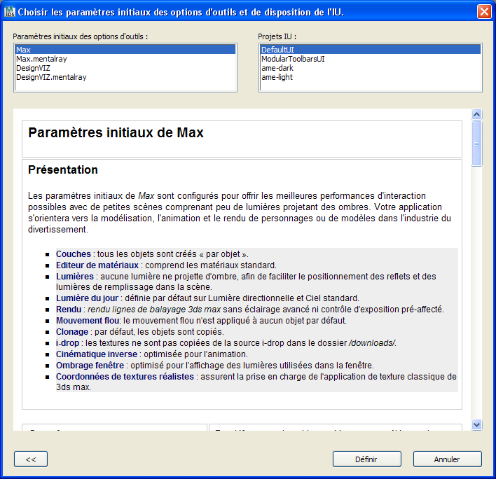

Les paramètres initiaux des options d'outils contrôlent les paramètres par défaut de diverses fonctions de 3ds Max, tandis que les thèmes IU contrôlent l'aspect de l'interface de 3ds Max.
La boîte de dialogue affiche une explication détaillée de chacun des jeux par défaut et des thèmes IU fournis avec 3ds Max. Si vous créez vos propres jeux par défaut ou projet IU, ils apparaissent également dans la liste. Cependant, vous ne pouvez pas éditer la description générale des projets IU ou des jeux par défaut personnalisés.
Interface
Paramètres initiaux des options d'outils
Cette liste contient différents jeux de paramètres par défaut correspondant à différents outils de 3ds Max. Mettez en surbrillance le jeu qui correspond aux outils que vous utilisez.
3ds Max est fourni avec quatre jeux par défaut :
  • Max contient le jeu de paramètres par défaut pour l'animation générale sans rendu mental ray.
  • Max.mentalray contient le jeu de paramètres pour l'animation générale avec rendu mental ray.
  • DesignVIZ contient le jeu de paramètres pour la visualisation graphique générale sans rendu mental ray.
  • DesignVIZ.mentalray contient le jeu de paramètres pour la conception de visualisations avec rendu mental ray.
Mettez en surbrillance l'un de ces jeux pour afficher des explications détaillées sur les paramètres affectés.
Pour plus d'informations sur la création ou la modification de jeux de valeurs par défaut, reportez-vous à la rubrique Valeurs par défaut prédéfinies en fonction du marché visé.
Remarque : Pour appliquer de nouveaux paramètres par défaut, redémarrez 3ds Max.
Projets IU
Cette liste contient tous les projets IU définis dans le dossier \UI. 3ds Max est fourni avec deux thèmes IU : DefaultUI et ModularToolbarsUI, qui divise la barre d'outils principale en plusieurs petites barres d'outils. Mettez en surbrillance un projet IU dans la liste pour afficher une description (et une illustration graphique) de l'interface correspondante
Cette liste contient également les projets IU que vous avez enregistrés via la boîte de dialogue Enregistrer projet IU personnalisée. Cependant, aucune description ou image n'est affichée pour ces projets.
Définir
Applique le thème IU et les paramètres par défaut sélectionnés à 3ds Max.
