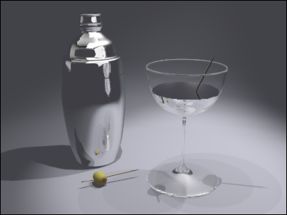

Rendu d'une scène avec le rendu lignes de balayage

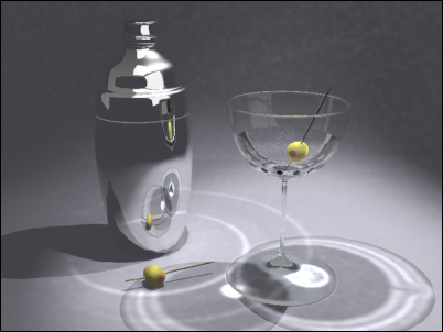

Rendu de la même scène avec le rendu mental ray
Le second rendu effectué avec le rendu mental ray affiche les réverbérations obtenues par réfraction à travers le verre de martini. Des réverbérations sont également obtenues par réflexion sur le shaker.
