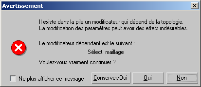

De nombreux autres types de modificateurs, exécutent cependant des opérations sur la topologie explicite de sélections de sous-objets. C'est le cas, par exemple, des modificateurs d'Edition et de Sélection. Lorsqu'un modificateur dépendant de la topologie est présent dans la pile, vous risquez d'affecter ses résultats si vous consultez les opérations de pile précédentes et que vous modifiez le nombre ou l'ordre des sous-objets (tels que les faces ou les sommets) de la sélection. Si vous essayez de procéder ainsi, un avertissement vous informe de la situation:
Vous pouvez éditer en toute sécurité la pile au-dessous du modificateur dépendant de la topologie, à condition de ne pas ajouter ou supprimer de sous-objets dans la sélection sur laquelle elle opère.
