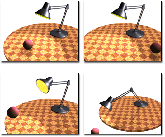

Dans la rangée supérieure, la balle ne dépend pas de la lampe. Dans la rangée inférieure, la tête de la lampe est liée à la position de la balle.
Définition des options de liaison
Vous pouvez choisir de lier la position, l'orientation d'un objet ou les deux. Une fois l'objet lié, vous pouvez définir les axes de liaison, l'intensité et la nature de la liaison (relative ou absolue).
