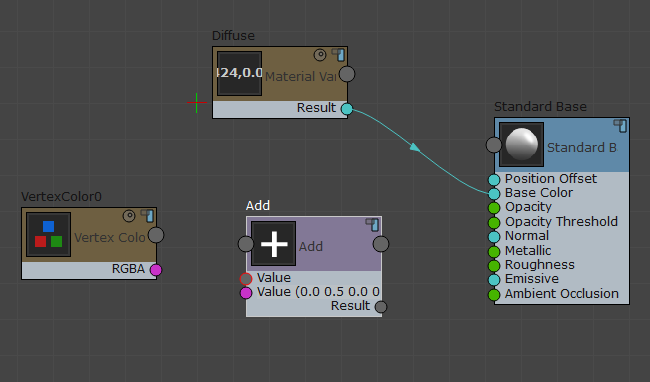

entrée Couleur de base.
Couleur de base.
Ajouter. Cliquez sur la seconde valeur saisie et modifiez la chaîne par défaut en 0 0.5 0 0.

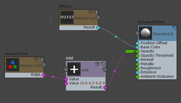

Couleur sommet 0 au graphique, et reliez-le à l'autre, la première entrée Valeur du noeud Ajouter.

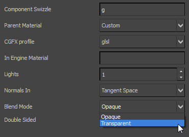

Dans les fenêtres Ombré et Réaliste, le dinosaure devient sombre.
Dans les fenêtres, le dinosaure réapparaît.
Avec une valeur de 0.5 ajoutée au canal de couleur de sommet vert, toutes les zones vertes deviennent moins transparentes que le reste de la créature.
Cet effet est plus facile à voir dans les fenêtres Ombré.
