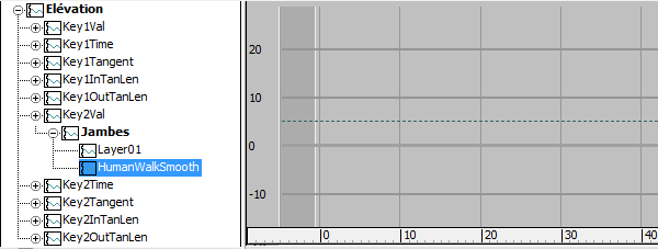

La HiérarchieCAT dans la vue Piste de l'ossature standard

Pour animer la valeur Elévation Bassin du deuxième noeud :
  1. Dans l'éditeur CATMotion, accédez à PelvisGroup Bassin Elévation.
  2. Cliquez sur (Editeur de courbes (Ouvrir)). La vue Piste s'ouvre et affiche tous les paramètres du contrôleur sélectionné.
  3. Développez ValClé2.
  4. Insérez et modifiez les images clés de l'animation autant que nécessaire.
