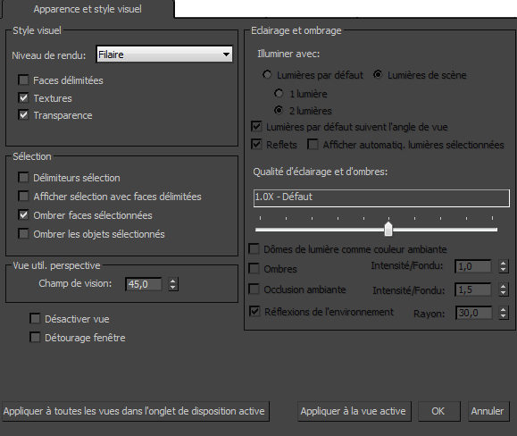

Groupe de fonctions Style visuel & Apparence (pilote Nitrous)
Pour le pilote d'affichage Nitrous, le groupe de fonctions Style visuel & Apparence de la boîte de dialogue Configuration fenêtre définit la méthode de rendu de la fenêtre courante ou de toutes les fenêtres. Le style visuel peut comporter des éléments non-photoréalistes.

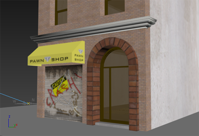

Aperçu de la sélection
Lorsque vous déplacez le curseur sur des objets dans les fenêtres Nitrous, un contour jaune indique les objets que vous pouvez sélectionner. Lorsque vous avez sélectionné un objet, un contour bleu indique la sélection.
Le contour jaune indique les objets sur lesquels vous pouvez cliquer pour les sélectionner.
Un contour bleu affiche les objets sélectionnés.
Lorsque des objets se chevauchent, le contour s'affiche uniquement pour l'objet le plus proche situé sous le curseur. Si un objet est masqué par un autre objet, il n'y a pas d'aperçu. En outre, le contour jaune s'affiche autour de l'objet en entier, qu'il soit partiellement derrière ou à l'intérieur d'un autre objet dans la fenêtre.

Zone Style visuel
[liste déroulante, style visuel]
Permet de choisir le style visuel des fenêtres.

Faces délimitées
Lorsque cette option est activée, les fenêtres affichent les arêtes de la face. Cette option est désactivée par défaut.
Textures
Lorsque cette option est activée, les fenêtres affichent les textures. Cette option est activée par défaut.
Transparence
Lorsque cette option est activée, les objets comportant des matériaux transparents sont affichés comme transparents. Cette option est activée par défaut.
Zone Eclairage et ombrage
Contrôle la manière dont les lumières sont affichées dans les fenêtres autres que les affichages filaires.
Le paramètre par défaut et la disponibilité de ces commandes dépendent du style visuel que vous avez choisi.
  • Lumières par défaut (Valeur par défaut) Illumine la fenêtre à l'aide de lumières par défaut. Si aucune lumière n'a été créée dans la scène, l'éclairage par défaut est alors automatiquement utilisé et ceci même si l'option Lumières de la scène est sélectionnée.

Zone Sélection
Délimiteurs sélection
Lorsque cette option est activée, des crochets apparaissent aux coins de la boîte englobante d'un objet sélectionné dans une fenêtre ombrée. Cette option est désactivée par défaut.
Raccourci clavier : J
Afficher sélection avec faces délimitées
Lorsque cette option est activée, des faces délimitées apparaissent sur un objet sélectionné dans une fenêtre ombrée. Dans la fenêtre de délimitation, les objets apparaissent sous forme d'une représentation filaire. Cette option est activée par défaut.
Ombrer faces sélectionnées
Lorsque cette option est activée, une face sélectionnée dans une fenêtre ombrée est ombrée en rouge semi-transparent. Cela permet de voir plus facilement les sélections de sous-objet Face. Cette option est activée par défaut.
Raccourci clavier = F2
Ombrer les objets sélectionnés
Lorsque cette option est activée, un objet sélectionné dans une fenêtre ombrée est ombrée en rouge semi-transparent. Cette option est désactivée par défaut.
Zone Vue util. perspective
Cette commande s'applique uniquement aux fenêtres Perspective.
Focale
Définit l'angle du champ de vision pour une fenêtre de perspective. Valeur par défaut = 45.0 degrés.
Conseil : Dans une fenêtre Caméra, vous pouvez modifier le champ de vision sur le groupe de fonctions Modifier.
Désactiver vue
Désactive la fenêtre active. Lorsqu'elle est active, une fenêtre désactivée se comporte comme toute autre fenêtre. Toutefois, quand vous modifiez la scène dans une autre fenêtre, la vue qui s'affiche dans la fenêtre désactivée ne change pas jusqu'à ce que vous la réactiviez. Cette option est désactivée par défaut.
Utilisez cette option pour accélérer les mises à jour d'écran quand vous travaillez sur des formes géométriques complexes.
Détourage fenêtre
Lorsque cette option est activée, un intervalle proche et lointain est défini de façon interactive pour l’affichage de la fenêtre. Deux flèches sur le bord de la fenêtre permettent de déterminer à quel endroit le détourage doit se produire. Les coches correspondent aux limites de la fenêtre. La coche inférieure correspond au plan de détourage proche alors que la coche supérieure correspond au plan de détourage lointain. Cela a une incidence uniquement sur l'affichage de la fenêtre; les rendus ne sont pas affectés. Cette option est désactivée par défaut.
Appliquer à toutes les vues dans l'onglet de disposition active
Cliquez sur ce bouton pour appliquer les paramètres de style visuel courants à toutes les fenêtres de la présentation sélectionnée.
Appliquer à la vue active
Cliquez pour appliquer les paramètres de style visuel actifs à la vue active uniquement.
