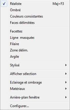

Ce menu d'étiquette d'ombrage de fenêtre vous permet de sélectionner la façon dont les objets sont affichés dans les fenêtres Nitrous.
3. Menu Ombrage
Les options générales des fenêtres Nitrous sont affichées dans la boîte de dialogue Configuration fenêtre, et en particulier dans le groupe de fonctions Style visuel & Apparence.
Permet de sélectionner un style parmi les styles d'ombrage les plus fréquemment utilisés. Les styles d'ombrage sont décrits dans la rubrique Groupe de fonctions Style visuel & Apparence.

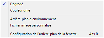

Ouvre un sous-menu avec des options d'affichage d'un arrière-plan dans la fenêtre.
Ouvre le groupe de fonctions Style visuel & Apparence de la boîte de dialogue Configuration fenêtre. Celui-ci vous permet de modifier le style visuel et définir d'autres options.
Ces options influent sur la manière dont la géométrie sélectionnée s'affiche dans les fenêtres.
Lorsque cette option est désactivée, les faces sélectionnées sont indiquées par des arêtes rouges uniquement.
L'éclairage de la fenêtre a un impact sur les fenêtres uniquement : il n'a pas d'impact sur le rendu de la scène.
Les options de ce menu sont désactivées lorsque Ombré est le style actif.
Lorsque cette option est sélectionnée, la fenêtre utilise l'éclairage des objets lumière dans la scène.
(valeur par défaut) Lorsque cette option est sélectionnée, la fenêtre utilise l'éclairage des lumières par défaut.
Ctrl+L bascule entre l'utilisation de lumières de la scène et des lumières par défaut.
"Verrouiller" une lumière signifie que la lumière reste allumée jusqu'à ce qu'elle soit déverrouillée, qu'elle projette des ombres ou non. Lorsqu'une lumière est verrouillée, le fait de sélectionner Afficher automatiquement les éclairages sélectionnés ne l'éteint pas.
Les options suivantes sont des bascules.
Lorsqu'elle est activée, la fenêtre affiche un aperçu des ombres. Voir Aperçu des ombres et d'autres lumières dans les fenêtres.
Lorsqu'elle est activée, la fenêtre affiche un aperçu de l'occlusion ambiante.
Ces options sont identiques à celles du menu Vues
du sous-menu Afficher matériaux dans la fenêtre comme.
Les autres options permettent de choisir si vous souhaitez utiliser des matériaux ombrés (Phong) ou réalistes et d'activer ou pas l'affichage de maps.
Pour personnaliser les couleurs de dégradé, utilisez la boîte de dialogue Personnaliser interface utilisateur
groupe de fonctions Couleurs
options Arrière-plan en dégradé dans le bas de la fenêtre et Arrière-plan en dégradé dans le haut de la fenêtre.
Pour personnaliser la couleur unie de l'arrière-plan, utilisez la boîte de dialogue Personnaliser interface utilisateur
option Arrière-plan fenêtre.
Pour choisir un fichier image pour une ou toutes les fenêtres, utilisez la boîte de dialogue Configuration fenêtre
groupe de fonctions Arrière-plan.
