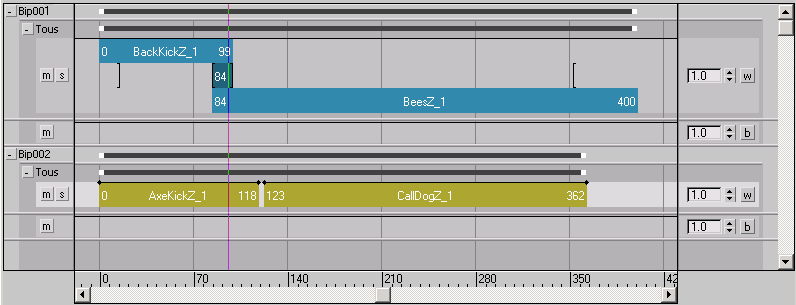

La fenêtre Mixeur de mouvements contient un éditeur dans lequel vous pouvez gérer tous les éléments ajoutés au mixage : bipèdes, groupes de pistes, pistes, clips et transitions.

La section de gauche de l'éditeur est la section Bipède/Groupe de pistes/Contrôles de pistes. La section Bipède/Groupe de pistes/Contrôles de pistes permet de définir le numéro, l'ordre, l'affichage et les caractéristiques de ces fonctionnalités dans le mixage. Les bipèdes et les groupes de pistes peuvent être sélectionnés, ajoutés, supprimés ou repositionnés.
Les boutons - et + rétractent ou développent l'affichage des bipèdes et des groupes de pistes. Le bouton m déplace une piste, en supprimant son influence du mixage. Le bouton s définit une piste en mode solo, afin d'en faire la seule piste active du mixage.
Contrôles de clips interactifs

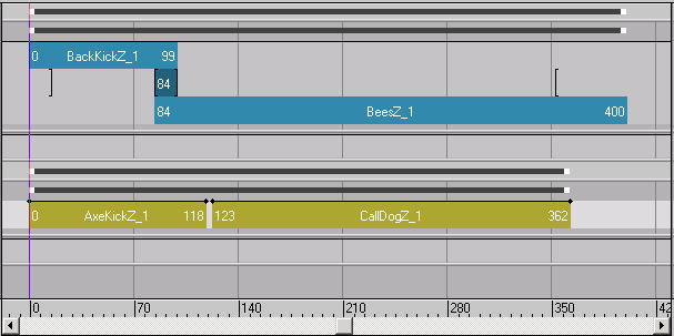

La section centrale de l'éditeur contenant les contrôles de clips interactifs, vous permet de manipuler l'échelle, la durée, la synchronisation et le découpage des clips et transitions.
La longueur globale des clips et des transitions d'une piste peut être étendue ou réduite en faisant glisser les extrémités blanches des barres de temps grises en haut de chaque groupe de pistes. Pour déplacer l'intégralité du mixage d'un groupe de pistes, commencez le glissement au milieu de la barre de temps. Ainsi, vous pouvez déplacer les clips en les faisant glisser à partir de leur milieu. Vous pouvez raccourcir ou rallonger les clips et les transitions en les faisant glisser à partir de l'une ou l'autre de leurs extrémités.
La barre de temps de chaque bipède peut être déplacée ou redimensionnée pour déplacer ou redimensionner l'intégralité du mixage du bipède.
Des crochets de transition apparaissent dans les pistes de transition. En présence d'une transition, ces délimiteurs indiquent le point de début et le point de fin de la transition. S'il n'y a pas de transition à la fin du clip, le crochet indique l'emplacement de la transition lors du chargement d'un nouveau clip dans la piste.

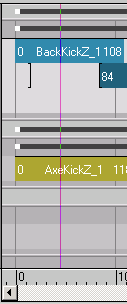

La position temporelle au sein d'une scène peut être modifiée en faisant glisser la ligne de temps verticale violette, cette modification étant reflétée sur la glissière temps de 3ds Max.
Ligne de temps verticale.
