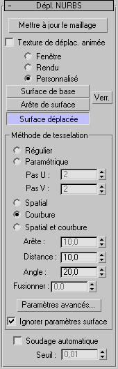

Dans le modificateur Déplacer NURBS, le panneau déroulant permet de choisir les paramètres d'approximation de surface qui serviront à créer le maillage.
Cliquez sur ce bouton pour mettre à jour le maillage si vous avez modifié la texture de déplacement et si vous souhaitez visualiser les résultats de cette modification. Le maillage n’est pas mis à jour automatiquement car cela pourrait ralentir considérablement les opérations.
Si vous utilisez une texture de déplacement animée sur le maillage, activez cette bascule pour que le modificateur NURBS mette correctement à jour le maillage lorsque la texture de déplacement est animée.
Vous pouvez appliquer une map de déplacement à l'aide de l'éditeur de matériaux.
Ces commandes sont les mêmes que les commandes d'approximation de surface des objets NURBS.
La plupart des contrôles de ce groupe sont identiques aux contrôles Méthode de tessellation des objets NURBS.
Tous les sommets séparés par une distance inférieure à la valeur du champ Seuil sont automatiquement soudés ensemble. Cette procédure peut simplifier la géométrie de maillage. Il est conseillé d'activer cette option si, approximation de l'objet NURBS, vous avez augmenté la valeur Fusionner afin d'éliminer les écarts entre les arêtes de la surface.
