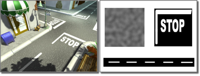

A gauche : la scène recourt à différents canaux de textures pour placer plusieurs copies de la même texture à différents endroits.
A droite : les trois textures utilisées pour créer les rues et les signalisations routières.
