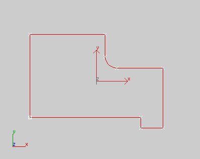

    Vous disposez à présent d'une seule forme composée de trois splines.
  4. Désactivez l'option Attacher et affichez le panneau déroulant Sélection.
  5. Activez le mode sous-objet (Spline) et sélectionnez le rectangle central.
  6. Affichez le panneau déroulant Géométrie et cliquez sur le bouton Booléen. Cliquez également sur (Soustraction) à droite de Booléen.
  7. Sélectionnez les deux rectangles extérieurs.
    Forme finale obtenue après la soustraction des deux rectangles extérieurs
