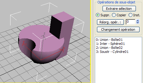

    Vous pouvez utiliser la liste et les autres commandes du groupe Opérations sous-objet pour modifier les résultats.
  8. Dans la liste, sélectionnez l'entrée Subtr - Cylinder01, puis définissez l'opération sur Union.
  9. Dans le groupe Opérations sous-objet, cliquez sur le bouton Change Operation (Changement Opération).
    Résultat du changement d'opération : le cylindre apparaît dans l'objet booléen comme un volume ajouté et non comme un objet soustrait. Par ailleurs, son entrée dans la liste devient " Union - Cylinder01 ", indiquant que l'opération booléenne pour le cylindre est désormais l'Union.

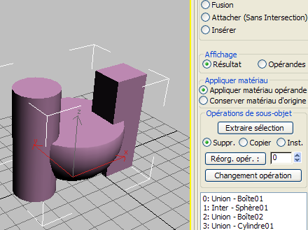

    Vous pouvez également modifier l'ordre des opérations, qui peuvent affecter les résultats.
  10. Dans la liste, cliquez sur l'entrée Union - Cylinder01 pour désélectionner, puis sélectionner l'entrée 1 : Inter - Sphere01.
    Remarque : sa position dans la liste, 1, apparaît dans le champ modifiable près du bouton Réorg. opér.
  11. Transformez la valeur 1 du champ en 3, puis cliquez sur le bouton Réorg. opér.
    L'élément Inter - Sphere01 passe à la fin de la liste.
    L'objet booléen change de manière importante. Le nouvel ordre de la liste vous indique comment cette forme a été réalisée. Les deux boîtes et le cylindre ont été combinés par Union, assemblant leurs volumes, puis la sphère a été incorporée dans ce résultat grâce à l'Intersection, ne laissant que le volume partagé par les quatre objets.

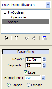

Pile des modificateurs
Avec la sélection d'un objet ProBoolean non modifié, la pile des modificateurs indique une entrée simple et extensible : ProBoolean.
L'extension de cette entrée, (en cliquant sur l'icône +) révèle une branche secondaire simple: Opérandes.
Pour rendre les opérandes de l'objet ProBoolean indépendants de l'ensemble de l'objet, cliquez sur la branche des opérandes pour la sélectionner.
Vous pouvez alors sélectionner un ou plusieurs opérandes, soit en utilisant les méthodes de sélection habituelles de la fenêtre, soit en sélectionnant leurs noms dans la liste vue hiérarchique au bas du panneau déroulant Paramètres.
Lorsqu'un, et un seul, opérande est sélectionné, le type d'objet (et non son nom) apparaît comme entrée séparée de la pile sous l'entrée ProBoolean. Le fait de cliquer sur cette entrée donne un accès direct aux paramètres de l'opérande du groupe de fonctions de Modification.
Si le panneau déroulant des Paramètres Affichage est réglé sur Résultat, la sélection d'un opérande affiche son repère trois axes ou son gizmo de transformation dans la fenêtre, bien que l'opérande lui-même ne soit pas visible par défaut.
Pour afficher l'opérande, réglez le panneau déroulant Paramètres Affichage sur Opérandes.

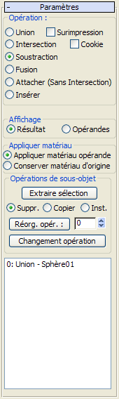

Panneau déroulant Paramètres
Zone Opération
Ces paramètres déterminent la manière dont les opérandes booléens interagissent physiquement.

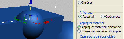

Groupe Appliquer matériau
(Appliquer matériau) choisissez l'un des modes d'application des matériaux suivants :
  • Apply Operand Material(Appliquer matériau opérande) les nouvelles faces créées par l'opération booléenne acquièrent le matériau de l'opérande.
  • Retain Original Material(Conserver matériau d'origine) les nouvelles faces créées par l'opération booléenne conservent le matériau de l'objet d'origine.
Zone Opérations sous-objets
Ces fonctions agissent sur les opérandes sélectionnés dans la liste de vue hiérarchique (voir ci-dessous).
Remarque : pour ces opérations, il n'est pas nécessaire que vous soyez au niveau de sous-objet Opérandes de la pile de modificateurs.

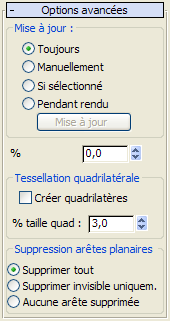

Panneau déroulant Options avancées
Zone Mise à jour
Ces options déterminent le moment où les mises à jours sont effectuées sur l'objet booléen, dès lors que vous effectuez des modifications. Choisissez l'une des opérations suivantes :
  • Always(Toujours) les mises à jour sont effectuées dès que vous modifiez l'objet booléen.
  • Manually(Manuellement) effectue uniquement les mises à jour lorsque vous cliquez sur le bouton Mise à jour.
  • When Selected(Si sélectionné) les mises à jour sont effectuées dès qu'un objet booléen est sélectionné.
  • When Rendering(Pendant rendu) les mises à jour sont appliquées aux objets booléens uniquement au moment du rendu ou lorsque vous cliquez sur Mise à jour.
Mettre à jour
Applique les modifications à l'objet booléen. Disponible avec toutes les options sauf Toujours.
Remarque : lorsque vous créez un objet ProBoolean, l'option Manuellement ou Pendant rendu étant activée, aucun opérande, y compris l'objet de base, ne sera visible tant que vous n'aurez pas effectué pas au moins une mise à jour. Ensuite, l'objet de base sera visible, mais aucun opérande choisi ultérieurement ne le sera tant que vous n'aurez pas effectué une nouvelle mise à jour.
% décimation
Pourcentage d'arêtes à retirer des polygones de l'objet booléen, réduisant ainsi le nombre de polygones. Par exemple, un % de décimation de 20,0 retire 20 pour cent des arêtes du polygone.

Zone Tesselation quadrilatérale
Ces options activent la tesselation quadrilatérale de l'objet booléen. Elles permettent d'éditer les surfaces de subdivision de l'objet et de lisser les maillages. Elles permettent également de convertir l'objet en format poly éditable.
Pour plus d'informations sur cette option, reportez-vous à la rubrique Maillage et lissage de quadrilatère.
Créer quadrilatères
Lorsque cette fonction est activée, elle transforme la tesselation de l'objet booléen de triangles en quadrilatères.
Remarque : Lorsque l'option Créer quadrilatères est activée, le paramètre de décimation n'a aucun effet.
% taille quad
Détermine la taille des quadrilatères en pourcentage de la longueur totale de l'objet booléen.
Zone Suppression arêtes planaires
Cette option détermine le traitement des polygones sur des faces planaires. Choisissez l'une des opérations suivantes :
  • Supprimer tout Supprime toutes les arêtes coplanaires supplémentaires sur une face de sorte que la face elle-même définisse le polygone.
  • Supprimer invisible uniquement Supprime les arêtes invisibles sur chaque face.
  • Aucune arête supprimée Aucune arête n'est supprimée.
