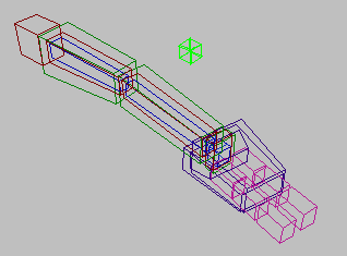

L'utilisation d'objets de contrôle permet une sélection plus importante dans la fenêtre. Vous pouvez également utiliser les objets de contrôle pour séparer des chaînes ; dans le cas d'un bras humain, par exemple, vous pouvez terminer une chaîne au poignet et en créez une nouvelle pour la main et les doigts. L'objet de contrôle situé au poignet sert de noeud racine pour la chaîne main, mais cette chaîne reste toutefois déconnectée (hiérarchiquement) de la chaîne bras.
