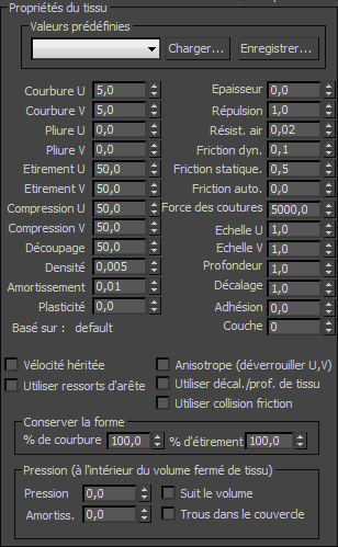

Propriétés du Tissu
La zone Propriétés du tissu permet de contrôler le comportement d'un objet en tissu dans une simulation de tissu.
L'interface de 3ds Max offre plusieurs possibilités de définition des propriétés de tissu. Pour appliquer globalement ces valeurs à l'objet, définissez-les dans la boîte de dialogue Propriétés objet. Vous pouvez également appliquer ces valeurs localement au niveau de sous-objet Groupe ou au niveau de sous-objet Groupe de fonctions.
Si vous activez l'option Utiliser propriétés panneau (reportez-vous à la rubrique Boîte de dialogue Propriétés objet (Tissu)), 3ds Max désactive les paramètres globaux de ce groupe. La définition locale des propriétés des groupes de fonctions s'avère plus avantageuse lorsque vous modélisez un vêtement multi-groupes de fonctions créé par le modificateur Fabricant de vêtement.
Vous pouvez affecter deux jeux de propriétés à un seul objet en tissu : propriété 1 et propriété 2. Si vous affectez ces deux jeux, vous pouvez ensuite utiliser le groupe Affectation des propriétés pour effectuer une interpolation ou une animation entre les jeux. Reportez-vous également à la rubrique Options de tissu de niveau supérieur.

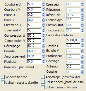

Interface
Zone Valeurs prédéfinies
Définit les paramètres Propriétés du tissu afin qu'ils aient les valeurs prédéfinies choisies dans la liste déroulante. Toutes les valeurs prédéfinies intégrées au système ou qui ont été sauvegardées au préalable puis chargées s'affichent ici.
Charger
Charge des valeurs prédéfinies à partir du disque dur. Cliquez sur ce bouton puis accédez au répertoire contenant les valeurs prédéfinies qui vous intéressent afin de les charger dans votre rubrique Propriétés du tissu. Les valeurs prédéfinies portent l'extension de nom de fichier .sti.
Enregistrer
Sauvegarde vos paramètres de Propriétés du tissu dans un fichier que vous pourrez charger ultérieurement. Par défaut, tous les fichiers de valeurs prédéfinies du modificateur Tissu sont sauvegardées dans le dossier \scenes\cloth.
Courbure U/V
Résistance à la courbure. Plus cette valeur est élevée, moins le tissu se pliera. Le coton est théoriquement plus facile à plier que le cuir, aussi une valeur U Bend/V Bend de 15,0 pourrait être utilisée pour le coton, contre 50,0 pour le cuir.
Par défaut, les paramètres de courbure U et courbure V sont verrouillés ensemble afin que le changement de l'un modifie de même l'autre. Vous ne pouvez définir des valeurs différentes pour les deux paramètres que si l'option Anisotrope est désactivée. Nous vous recommandons de ne procéder ainsi que pour les objets Fabricant de vêtement.

Etirage U/V
Résistance à l'étirage. La valeur par défaut de 50,0 est raisonnable pour la plupart des types de tissus. Une valeur plus élevée donnera un tissu plus rigide. A l'inverse, si la valeur est plus faible, le tissu sera caoutchouteux.
Par défaut, les paramètres d'étirage U et étirage V sont verrouillés ensemble afin que le changement de l'un modifie de même l'autre. Vous ne pouvez définir des valeurs différentes pour les deux paramètres que si l'option Anisotrope est désactivée. Nous vous recommandons de ne procéder ainsi que pour les objets Fabricant de vêtement.

Densité
Poids du tissu par surface unitaire (en gm/cm2). Les valeurs élevées correspondent aux tissus lourds, comme le jean. Utilisez des valeurs plus faibles pour des tissus plus légers tels que la soie.

Epaisseur
Définit l'épaisseur virtuelle d'un tissu pour ce qui est de la détection des collisions entre tissus. Cette valeur est sans objet si les collisions entre tissus ont été désactivées. Plus la valeur est élevée, plus la distance séparant les tissus l'est également. Attention à ne pas saisir de valeur trop importante ou trop faible dans ce champ. Les valeurs très importantes risquent en effet d'interférer avec le comportement naturel du tissu, tandis que les valeurs trop faibles imposeront un temps de calcul trop important au simulateur. Cette distance se mesure en cm (centimètres). Elle doit être inférieure à la taille des triangles constituant l'objet en tissu. Un paramètre de 0,0 laisse le modificateur Tissu assigner automatiquement une valeur d'épaisseur raisonnable.

Répulsion
La force utilisée pour repousser les autres objets en tissu. Cette valeur est sans objet si les collisions entre tissus ont été désactivées. Le simulateur applique une force de répulsion modifiée par cette valeur afin d'empêcher le tissu d'entrer en contact avec les autres objets en tissu. Augmentez cette valeur s'il se produit un nombre important de collisions entre diverses pièces de tissu ou si ces dernières ont tendance à s'interpénétrer.
Résist. air
Résistance à l'air. Cette valeur détermine dans quelle mesure l'air affecte le tissu. Une valeur élevée de résistance de l'air est utile pour un tissu serré, tandis qu'une valeur plus faible convient pour un vêtement plus souple.
Friction dyn.
Friction dynamique entre le tissu et les objets solides. Une valeur plus élevée ajoute de la friction, ce qui fera moins glisser le tissu le long d'un objet, par exemple. Une valeur plus faible permet au tissu de mieux glisser ; c'est par exemple le cas de la soie.
Friction stat.
Friction statique entre le tissu et les objets solides. Lorsque le tissu est en position stationnaire, cette valeur contrôle sa capacité à rester où il se trouve ou à glisser.
Friction auto.
Friction du tissu avec lui-même. Cette option est similaire à la friction dynamique ou à la friction statique, si ce n'est qu'elle s'applique aux collisions entre tissus ou entre le tissu et lui-même. Une valeur plus élevée cause davantage de friction entre le tissu et lui-même.

Echelle U
Définit comment étendre ou raccourcir le tissu dans la direction U (telle que définie par Fabricant de vêtement; Pour les maillages autres que ceux de Fabricant de vêtement, cela applique un changement d'échelle du tissu sur les deux axes et le paramètre Echelle V est ignoré. Une valeur inférieure à 1 rapetisse le tissu lors de la simulation, tandis qu'une valeur supérieure à 1 l'étire.
Echelle V
Définit comment étendre ou raccourcir le tissu dans la direction V (telle que définie par Fabricant de vêtement). Une valeur inférieure à 1,0 rétrécit le tissu lors de la simulation, tandis qu'une valeur supérieure à 1,0 l'étire.
Profondeur
La profondeur de collision de l'objet en tissu. Si une portion de tissu atteint cette profondeur à l'intérieur d'un objet de collision, la simulation n'essaiera plus de pousser le tissu hors du maillage. Cette valeur est mesurée en unités 3ds Max.

Décalage

Adhésion
La limite d'adhésion de l'objet tissu à un objet collision. Intervalle = de 0,0 à 99 999,0. Valeur par défaut = 0,0.

Couche
Indique l'ordre "correct" des morceaux de tissu pouvant venir au contact les uns des autres. L'intervalle est compris entre -100 et 100. Valeur par défaut : 0.

Basé sur
Cette zone de texte affiche le nom de la valeur prédéfinie sur laquelle se basent les valeurs initiales de propriétés de tissu. Si vous n'avez pas choisi de valeur prédéfinie, la zone de texte affiche la valeur par défaut.

Vélocité héritée
Lorsque cette option est activée, le tissu hérite de la vélocité du maillage au démarrage de la simulation. Cela peut s'avérer utile si vous générez une simulation en plusieurs étapes : génération d'une première simulation, puis d'une seconde démarrant au terme de la première. L'activation de l'option Vélocité héritée permet de créer une transition fluide entre les deux simulations. Cette option est désactivée par défaut.
Utiliser ressorts d'arête
Active une autre méthode pour calculer l'étirage. Quand cette option est activée, la force d'étirage est basée sur les ressorts placés sur les côtés des triangles (alors que, normalement, les forces d'étirage et de découpe se calculent de manière plus sophistiquée, afin de mieux refléter la réalité physique). Cette option est désactivée par défaut.
Anisotrope (déverrouiller U,V)
Quand cette option est activée, vous pouvez définir des directions U et V différentes pour les paramètres Courbure, Pliure et Etirement. Les directions U et V sont définies par Fabricant de vêtement et ne s'appliquent pas aux maillages autres que ceux de Fabricant de vêtement, pour lesquels d'autres valeurs de ces paramètres pourraient produire des résultats inattendus. Cette option est désactivée par défaut.
Utiliser profondeur/décalage du tissu
Lorsque cette option est activée, elle utilise les valeurs de profondeur et de décalage définies dans Propriétés du Tissu. Quand cette option est activée, l'objet en tissu ignore les valeurs de profondeur et de décalage de l'objet de collision. Cette option est désactivée par défaut.
Utiliser collision friction
Lorsque cette option est activée, elle utilise la friction de l'objet de collision pour déterminer la friction. Les valeurs de collision peuvent être assignée au tissu ou à l'objet de collision. Cela vous permet de définir des valeurs de friction différentes pour chaque objet de collision. Cette option est désactivée par défaut.
Zone Conserver la forme
Ainsi, la forme du maillage est préservée en fonction des paramètres de % de courbure et de % d'étirement. En mode de fonctionnement normal, quand le modificateur Tissu crée une simulation, il essaie " d'égaliser " le tissu. Pour activer ces paramètres, sélectionnez Utiliser état cible.
% de courbure
Module les angles de courbure cible à une valeur comprise entre 0,0 et les angles définis par l'état cible. Une valeur négative inverse les angles. La plage de valeurs s'étend de -100,0 à 100,0. La valeur par défaut est égale à 100,0.
% d'étirement
Module les angles d'étirement cible à une valeur comprise entre 0,0 et les angles définis par l'état cible. Intervalle = de 0,0 à 100,0. Valeur par défaut = 100,0.
Zone de pression
Un volume fermé de tissu (par exemple, un polymaillage basé sur une sphère) peut se comporter comme s'il était rempli de gaz.
Pression
Pression du gaz remplissant le maillage. Augmentez cette valeur afin d'observer l'effet de la pression. En cas de pressions proches de 100.0, le volume de tissu se comporte comme un ballon ; les valeurs inférieures ralentissent l'effet de la gravité. Valeur par défaut = 0,0.
Amortissement
Augmentez la valeur d'amortissement pour ralentir l'effet de la force de pression. Valeur par défaut = 0,0.
Suit le volume
Lorsque cette option est activée, la pression change en même temps que le volume de tissu. Cela permet de modéliser les gaz réels et la compression du volume augmente la pression, etc. Cette option est désactivée par défaut.
Lorsque cette option est activée, la valeur de pression définit uniquement la pression au démarrage de la simulation.
Trous dans le couvercle
Si le maillage comporte des trous, l'activation de l'option Trous dans le couvercle ajuste la pression. Ainsi, le maillage se comporte comme si les trous étaient bouchés. Cette option est désactivée par défaut.
