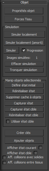

Le panneau déroulant Object est le premier groupe de fonctions qui s'affiche sur le groupe de fonctions de commandes lorsque vous appliquez le modificateur Tissu. Il comprend principalement des commandes permettant de créer une simulation de tissu et de modifier ses propriétés.
Interface
Propriétés objet
Ouvre la boîte de dialogue Propriétés Objet, qui vous permet de définir les objets à inclure à la simulation, si ces derniers sont des tissus ou des objets entrant en collision avec d'autres, ainsi que les paramètres qui leur sont associés.
Forces Tissu
Ajoute à la simulation des forces (autrement dit, des déformations spatiales de la scène) telles que le vent. Cliquez sur Forces Tissu pour ouvrir la boîte de dialogue Forces. Pour ajouter des forces à la simulation, mettez en surbrillance les forces à utiliser dans la liste Forces de la scène, à gauche, puis cliquez sur le bouton > pour les déplacer jusqu'à la liste Forces de la simulation, ce qui les ajoute à la simulation. Par la suite, les forces sélectionnées affectent tous les objets en tissu de la simulation.
Pour retirer des forces de la simulation, mettez en surbrillance les forces à supprimer dans la liste Forces In Simulation, à droite, puis cliquez sur le bouton < pour les déplacer vers la liste Forces de la scène.
Zone Simulation
Pour lancer une simulation de tissu, cliquez sur l'un des trois boutons de simulation de cette zone. Pour interrompre une simulation, appuyez sur Echap ou, si la boîte de dialogue Simulation de tissu est ouverte (si Progression est activé par exemple), cliquez sur le bouton Annuler.
Simuler localement
Lance la simulation sans créer d'animation. Utilisez cette option pour draper les tissus sur un personnage ou pour coudre les pièces d'un vêtement.
Simuler localement (amorti)
Similaire à Simuler localement, mais avec un amorti supérieur ajouté au tissu. Quand on coud un vêtement, il arrive que les groupes de fonctions s'assemblent à grande vitesse, ce qui peut causer des problèmes. Le fait d'utiliser une simulation amortie règle ce problème.
Simuler
Crée une simulation sur le segment de temps actif. Contrairement à Simuler localement, cette fonction crée des données d'animation à chaque image, sous la forme d'un cache de simulation.

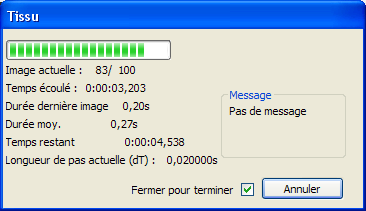

Le simulateur avance par un pas de temps nommé dT. La valeur initiale est le paramètre de pas sur le panneau déroulant des paramètres de simulation. Lorsque le simulateur rencontre certaines situations, il diminue le dT afin de venir à bout de l'obstacle. Parfois, plus tard, le simulateur augmente de nouveau le dT jusqu'à la valeur de pas maximale définie. La valeur actuelle du dT apparaît sur la boîte de dialogue de simulation de tissu qui affiche la progression de la simulation en temps réél (voir les indications suivantes).
Lorsque le simulateur diminue le dT, il affiche " dT diminué " dans la boîte de dialogue de simulation de tissu accompagné de l'un des messages suivants (une explication suit chaque message) :
  • impossible de résoudre les équations – La solution ne peut pas résoudre les équations de mouvement.
  • le tissu est sur-étiré – Lors de la tentative de résolution d'un pas, certaines arêtes du tissu sont trop allongées, indiquant une erreur de la solution.
  • La rapidité de collision entre les tissus et les solides est trop grande – La vitesse du tissu par rapport à celle de l'objet collision est trop importante.
  • La rapidité de collision entre tissus est trop grande – La vitesse de collision entre les parties du tissu est trop importante.
Progression
L'activation de cette option permet d'ouvrir la boîte de dialogue Simulation du tissu au cours de la simulation. Cette boîte de dialogue indique la progression de la simulation. Elle comprend des informations sur le temps et des messages d'erreur ou d'ajustement de la longueur de pas.
La boîte de dialogue Simulation du tissu vous communique des informations sur la simulation pendant son exécution.
Images simulées
Indique le nombre d'images simulées à ce stade.
Effacer simulation
Supprime la simulation courante. Cela efface le cache de tous les objets en tissu et ramène le nombre d'images simulées à 1.
Tronquer simulation
Supprime l'animation créée par la simulation après l'image actuelle.
