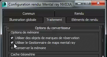

Lorsque les objets de marques de réservation sont activés, la géométrie est envoyée au rendu à la demande uniquement.
L'ordre Hilbert fait en sorte que la séquence de rendu des compartiments utilise le moins de transferts de données possible.

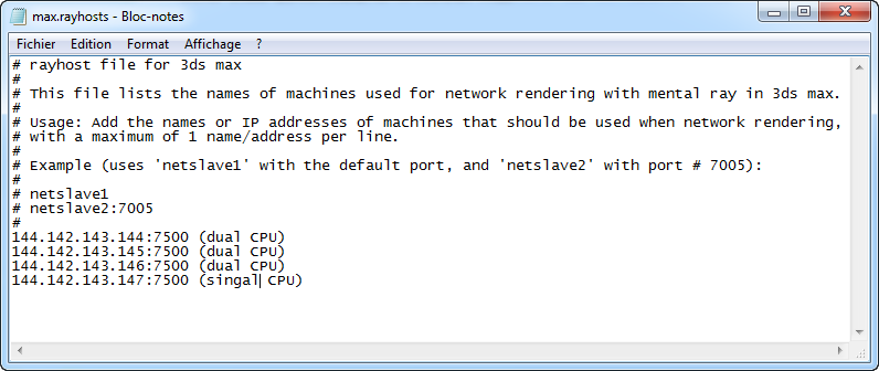

De plus, les informations relatives à chaque satellite doivent être stockées dans le fichier RAYHOSTS. Vous pouvez configurer des systèmes satellite en utilisant le bouton Ajouter du panneau déroulant Rendu à compartiments distribués, comme décrit dans la section " Interface " ci-dessous.
Lorsque vous utilisez des systèmes autonomes mental ray, les hôtes distants (c'est-à-dire tous les systèmes autres que celui exécutant 3ds Max) doivent exécuter le rendu mental ray (ray.exe). Pour cela, vous devez exécuter le programme d'installation de mental ray sur tous les hôtes distants. Vous trouverez les instructions appropriées dans la documentation qui accompagne le rendu mental ray de NVIDIA.
Une fois que vous avez configuré les hôtes distants pour l'exécution d'une instance autorisée de ray.exe, il vous suffit, si vous voulez les utiliser pour le rendu distribué, d'indiquer leur nom dans le fichier RAYHOSTS. Vous pouvez ajouter des hôtes au fichier RAYHOSTS à l'aide du bouton Ajouter, comme décrit dans la section " Interface " ci-après, de la même manière que vous ajouteriez un processeur satellite.

Exemple de fichier rayhost

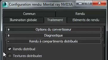

Dans le groupe de fonctions Traitement Panneau déroulant Rendu à compartiments distribués, activez l'option Rendu distribué.
Le travail est soumis à l'exploitation rendu réseau et récupéré par les ordinateurs A, B et C. Chaque ordinateur utilise son processeur interne ainsi que ses processeurs satellite pour générer le rendu du travail.

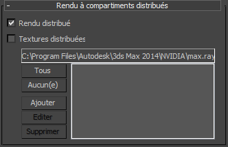

Lorsque cette option est activée, le rendu mental ray peut répartir le rendu sur plusieurs systèmes satellites ou hôtes. La liste vous indique quels sont les systèmes disponibles pour le rendu. Cette option est désactivée par défaut.
Les autres options de rendu distribué ne sont disponibles que si l'option Rendu distribué est activée.
Lorsque cette option est activée, elle indique que toutes les textures se trouvent sur les machines esclaves participant au rendu distribué. Cette option permet un gain de temps, car mental ray n'est plus obligé de distribuer toutes les maps à chaque esclave via TCP/IP. Lorsqu'elle est désactivée, cela signifie que toutes les textures utilisées pour le rendu résident sur le système local, c'est-à-dire celui à partir duquel vous lancez le rendu. Cette option est désactivée par défaut.
Si l'option Textures distribuées est activée mais si les textures ne se trouvent pas sur les machines asservies, le rendu de ces textures ne sera tout simplement pas effectué sur ces machines et la sortie du rendu sera incorrecte. De plus, un message d'erreur s'affichera dans la fenêtre de messages mental ray.
Si vous effectuez uniquement des rendus locaux, ce paramètre n'a aucun effet.
Pour que les copies locales des textures puissent être utilisées, elles doivent avoir exactement le même nom et le même chemin sur tous les systèmes participant au rendu distribué.
Affiche le nom et le chemin du fichier RAYHOSTS.
Après avoir sélectionné le fichier RAYHOSTS voulu, cette liste répertorie les systèmes hôtes disponibles pour le rendu distribué mental ray. Vous pouvez sélectionner dans cette liste les systèmes à utiliser pour un rendu donné. Si vous effectuez un rendu après avoir activé l'option Rendu distribué, le rendu mental ray utilise uniquement les systèmes hôtes que vous avez sélectionnés dans cette liste. Cliquez sur le nom d'un hôte pour le sélectionner. Pour le désélectionner, il vous suffit de cliquer à nouveau dessus.
Si le rendu distribué est activé alors que la liste d'hôtes est vide lorsque vous cliquez sur Rendu, 3ds Max n'effectuera pas de rendu à compartiments distribués.
Sélectionne tous les noms de système de la liste des hôtes.
Désélectionne tous les noms de système de la liste des hôtes.
Cliquez pour afficher la boîte de dialogue Ajouter/Editer hôte DBR qui permet d'ajouter un processeur hôte au fichier RAYHOSTS.
Cliquez pour afficher la boîte de dialogue Ajouter/Editer hôte DBR et éditez l'entrée en surbrillance du processeur hôte dans le fichier RAYHOSTS. Cette option est uniquement disponible lorsqu'une entrée de liste unique est en surbrillance.
Cliquez sur ce bouton pour supprimer de la liste et du fichier RAYHOSTS les processeurs hôtes sélectionnés. Cette option est uniquement disponible lorsqu'une ou plusieurs entrées de la liste sont en surbrillance.

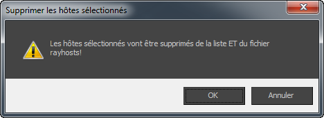

Si vous cliquez sur Supprimer, la boîte de dialogue Supprimer les hôtes sélectionnés s'affiche, vous avertissant que les descripteurs de l'hôte vont être supprimés des deux emplacements :
Pour restaurer un hôte supprimé, utilisez de nouveau le bouton Ajouter.
