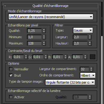

Les commandes de cette zone dépendent du mode actif : Unifié, Classique ou Convertisseur raster.
Mode Unifié/Lancer de rayons (recommandé)
L'option Qualité définit fondamentalement le "niveau de bruit" à partir duquel l'outil de rendu arrête l'échantillonnage. Une qualité élevée signifie moins de bruit. Le seuil Contraste spatial définit le niveau de bruit le plus bas acceptable.
Qualité = 0.25 (valeur par défaut)
Qualité = 0.1
Qualité = 20.0

Définissez les taux d'échantillonnage maximum et minimum pour l'anti-crénelage de la sortie rendue.
Les valeurs des listes Minimum et Maximum sont " verrouillées " ensemble pour éviter que la valeur de Minimum ne dépasse la valeur de Maximum.
Pour utiliser un faible échantillonnage pour les aperçus, conservez les valeurs par défaut des paramètres Minimum et Maximum, à savoir, 1/4 et 4, ou réduisez-les à 1/16 et 1/4. Pour utiliser un échantillonnage élevé pour les rendus finaux, augmentez les valeurs Minimum et Maximum à 4 et 16 respectivement, ou à des valeurs supérieures.
