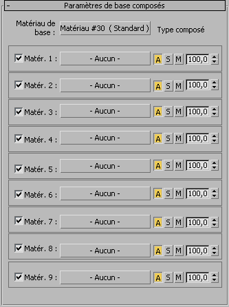

Interface
Matériau de base
Cliquez pour afficher le navigateur de matériaux/maps et choisissez le matériau de base. Par défaut, le matériau de base est un matériau standard. Les autres matériaux s'ajoutent à la composition en se superposant au matériau de base, de haut en bas.
Matér. 1 à Matér. 9
Chacun de ces neuf groupes contient des contrôles permettant de créer un matériau composé. Par défaut, aucun matériau n’est affecté.
Case à cocher
Lorsqu'elle est cochée, le matériau est utilisé dans la composition. Lorsqu'elle n’est pas cochée, le matériau n’est pas utilisé. Valeur par défaut : activé.
Bouton
Affiche l'explorateur de matériaux/maps dans lequel vous pouvez affecter un matériau à composer.
Boutons ASM
Ces boutons contrôlent la façon dont le matériau est composé. La valeur par défaut est A.
  • ACe matériau utilise une opacité supplémentaire. Les couleurs du matériau sont ajoutées en fonction de leur opacité.
  • SCe matériau utilise une opacité soustractive. Les couleurs du matériau sont soustraites en fonction de leur opacité.
  • MCe matériau allie des matériaux basés sur la valeur Amount (Quantité) (voir ci-dessous). La couleur et l'opacité sont fusionnées comme lorsque vous utilisez un matériau Fusion sans masque.
Quantité
Contrôle la quantité de mélange. Valeur par défaut : 100,0.
Pour les compositions additive (A) et soustractive (S), la valeur Quantité s'étend de 0 à 200. Lorsque la Quantité est de 0,0, il n'y a pas de composition et le matériau dessous n'est pas visible. Lorsque la Quantité est de 100,0, la composition est totale. Lorsque la quantité est supérieure à 100,0, la composition est "surchargée" : des parties transparentes du matériau deviennent plus opaques, jusqu'à ce que le matériau situé dessous ne soit plus visible.
Pour une composition Mix (mélange) (M), la Quantité s'étend de 0,0 à 100,0. Lorsque la Quantité est de 0,0, aucune composition n'a lieu et le matériau situé dessous n'est pas visible. Lorsque la Quantité est de 100,0, la composition est totale et seul le matériau situé dessous est visible.
