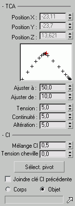

Exemple: Pour définir des valeurs TCA/CI lors du collage de postures :
  1. Créez un bipède, puis créez une nouvelle collection. Attribuez-lui le nom Mains.
  2. Sélectionnez la main droite du bipède puis, dans le panneau déroulant Info clé, définissez une clé.
  3. Dans la zone TCA, définissez Ajuster à sur 10, Ajuster de sur 50 et les trois valeurs TCA sur 5.
  4. Dans la zone CI, définissez Mélange CI sur 0,5. Sélectionnez l'option Objet [Espace objet]. Définissez ensuite une autre clé.
  5. Dans le panneau déroulant Copier/Coller, assurez-vous que le mode Posture est actif, puis cliquez sur (Copier posture).
  6. Créez un nouveau bipède à côté du bipède d'origine. Créez une boîte à côté de sa main droite.
    Le bipède d'origine (à gauche) et le nouveau bipède avec la boîte (à droite)
  7. Dans la zone CI, limitez la main du bipède à la boîte en cliquant sur (Sélectionner objet CI), puis en cliquant sur la boîte dans la fenêtre. Assurez-vous que l'option Corps [espace corps] est sélectionnée.
  8. Dans le panneau déroulant Outils Image clé, désactivez Séparer les pistes CA Bras. Puis cliquez sur .
  9. Dans la zone Options de collage, définissez Définir clé TCA/ valeurs CI sur les paramètres par défaut.
  10. Cliquez sur (Coller posture).
    La main considère que la posture copiée et les valeurs CI et TCA de la clé sont définies aux paramètres par défaut. Les clés sont également définies pour le bras complet.
  11. Accédez à l'image 30 et activez Séparer les pistes CA Bras.
  12. Définissez Définir clé TCA/ valeurs CI sur Copié et collez la posture.
    Les informations copiées sont transférées vers cette nouvelle clé. Les valeurs de la clé sont maintenant de 10 et 50 pour Ajuster à/Ajuster de, 5 pour TCA et 0,5 pour Mélange CI. La boîte est toujours l'objet CI et Espace objet reste sélectionné. Remarquez également que la main est le seul membre ayant une clé.
  13. Allez à l'image 15, définissez Définir clé TCA/ valeurs CI sur Interpolé et collez à nouveau la posture.
    Cette nouvelle clé refait la moyenne des valeurs en fonction des clés précédentes et suivantes, en définissant Ajuster à/Ajuster de sur 5 et 25, TCA sur 15 et Mélange CI sur 0,25. l'option Espace corps est également sélectionnée à partir de la clé précédente.
Actif uniquement en mode Clé auto.
Remarque : Si une partie du bipède copié est liée à un objet CI, cet objet n'est pas transférable à l'aide du processus de Copier/Coller. Cependant, l'option Joindre clé CI précédente est conservée, ainsi que les options Corps et Objet. Si une pose ou une posture copiée contient un objet CI, les données sont ancrées dans le segment du bipède tout en conservant la clé dans Espace objet.
Remarque : Si une partie du bipède copié est liée à un objet CI, cet objet n'est pas transférable à l'aide du processus Copier/Coller. En d'autres termes, si une pose entrante nécessite la modification d'un lien existant entre un membre du bipède et un objet CI, le lien est conservé et ajusté en fonction.
  • Par défautDéfinit (sur le panneau déroulant Info clé) les valeurs TCA Ajuster à/Ajuster de sur 0 et Tension, Continuité et Altération sur 25. Ces paramètres ne sont liés ni à ce qui a été copié ni à l'endroit où est effectué le collage. Toutes les valeurs de clés CI déjà définies sont conservées. Autrement, les valeurs seront obtenues à partir de la position dans le temps entre les clés précédentes et suivantes.
  • Copiéquand elle est activée, cette option définit les valeurs TCA/CI pour qu'elles correspondent à celles des données copiées. Si une pose ou une posture copiée ne se trouve pas sur une clé, les valeurs TCA/CI sont basées sur l'interpolation des clés précédentes et suivantes.
  • Interpolélorsqu'elle est activée, cette option configure les valeurs TCA sur une interpolation à partir de l'animation sur laquelle vous effectuez le collage. Si une clé existante est collée, ses valeurs TCA sont conservées. De la même manière, les valeurs CI existantes sont également conservées lors du collage. Si aucune clé n'est présente, les valeurs CI sont définies à partir de la position dans le temps entre les clés précédentes et suivantes.
