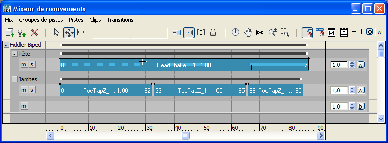

Une série de pointillés espacés régulièrement apparaît sur le clip. La longueur des pointillés indique la vitesse relative du clip à différents points. Pour le moment, tous les pointillés sont espacés régulièrement pour indiquer que le clip est lu à sa vitesse d'origine du début à la fin.
- Déplacez le curseur sur la ligne centrale horizontale du clip jusqu'à ce qu'un curseur en forme de flèche apparaisse.
- Au temps initial approximatif, cliquez sur le clip pour définir une barre de déformation temporelle.

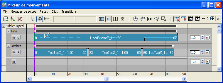

Une barre de déformation temporelle comprend deux parties, une partie supérieure et une partie inférieure.
- Cliquez sur la partie supérieure de la barre. La moitié supérieure devient blanche pour indiquer qu'elle est sélectionnée.
- Faites glisser la moitié supérieure de la barre vers la gauche ou la droite pour la définir sur le temps déformé noté à l'étape 3 de la procédure précédente. Le mouvement qui avait lieu au temps initial se produit alors au temps déformé.
Conseil : à mesure que vous déplacez la barre supérieure, observez la valeur d'image en haut de la fenêtre du mixeur de mouvements pour voir le numéro de la nouvelle image de la barre supérieure.
La longueur des lignes en pointillé change pour indiquer le nouveau temps. Lorsque les lignes sont plus courtes, le mouvement est lu plus rapidement. Lorsque les lignes sont plus longues, le mouvement ralentit.
- Sélectionnez et déplacez la barre inférieure pour modifier le temps initial.
L'une ou l'autre barre peut être déplacée pour modifier l'effet de la déformation temporelle. La longueur de la séparation entre les deux barres définit le degré de déformation temporelle qui se produit. Lorsque les deux barres sont alignées, aucune déformation n'est appliquée.
