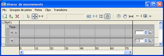

Lorsque vous ouvrez le mixeur, un groupe de pistes, une piste de clip et une piste d'équilibrage sont affectés au bipède sélectionné, le cas échéant. Si l'objet sélectionné est un objet non bipède, le mixeur est vide.
1. Groupe de pistes
2. Piste de clip
3. Piste d'équilibrage
Cette rubrique décrit les pistes de clips. Pour en savoir plus sur les groupes de pistes, reportez-vous à la rubrique Filtrage de piste du mixeur. Pour plus d'informations sur la piste d'équilibrage, reportez-vous à la rubrique Ajustement du poids d'une piste.

Couche
Piste pour une série de mouvements n'exigeant pas de transitions entre eux. Par défaut, une piste de couche est créée pour un bipède lorsque vous ouvrez le mixeur.
Piste de couche

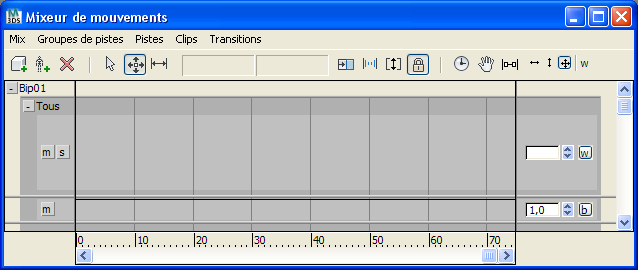

Transition
Piste d'une hauteur supérieure contenant assez d'espace pour deux rangées de clips. Vous pouvez placer un fichier de mouvement dans la partie supérieure et un autre dans la partie inférieure, puis placer une transition dans la zone où les deux clips se chevauchent. Les transitions entre ces pistes sont similaires aux transitions en mode Séquence.
Piste de transition

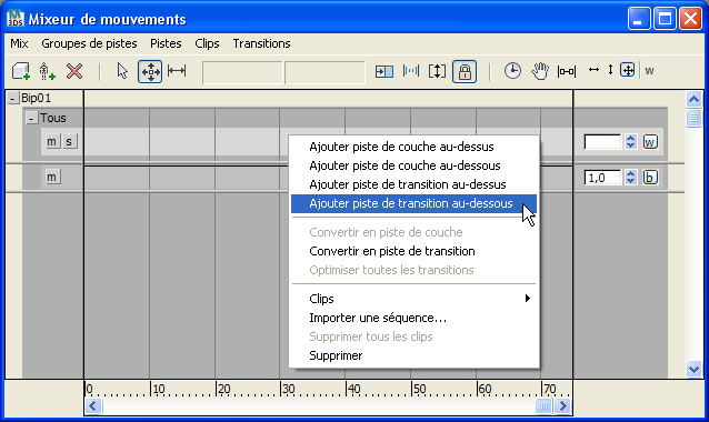

Pour ajouter une piste de transition ou de couche à un groupe de pistes :

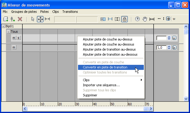

Pour convertir une piste de clip en un autre type de piste :
