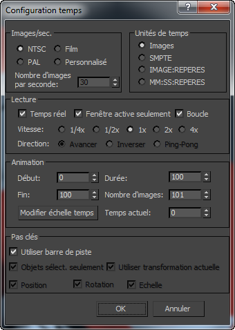

Configuration temps
La boîte de dialogue Configuration temps contient les paramètres Images/sec., Unités de temps, Lire et Animation. Elle vous permet de changer la longueur de votre animation, de la prolonger ou d'en modifier l'échelle. Utilisez-la pour déterminer les images de début et de fin du segment actif et pour étirer ou redimensionner votre animation.

    Dans la boîte de dialogue Configuration durée Zone Images/sec., procédez de l'une des façons suivantes :
  1. Choisissez l'une des vitesses standard, telles que PAL ou NTSC.
  2. Choisissez Personnalisé et indiquez un nombre d'images/sec. dans le champ Images/sec.

Les commandes de la boîte de dialogue Configuration durée sont présentées ci-après. Vous pouvez afficher cette boîte de dialogue en cliquant avec le bouton droit de la souris sur un bouton de commande temps à droite du bouton Clé auto.
Zone Nombre d'images par seconde
Ces quatre cases d'options, intitulées NTSC, Film, PAL, et Personnalisé, vous permettent de définir la cadence d'images en images par seconde. Les trois premières cases imposent une cadence d'images/sec. prédéfinie. La case Personnalisé vous permet de spécifier votre propre cadence d'images par seconde à l'aide du champ à double flèche.
Images par seconde
Définit la vitesse des images de votre animation. Utilisez une vitesse de 30 images par seconde pour la vidéo, de 24 pour les films et une vitesse inférieure pour les animations Web et média.
Zone Unités de temps
Spécifie la méthode d'affichage du temps dans la glissière temps et dans 3ds Max (en images, en valeurs SMTPE, en images et en repères, ou en minutes, en secondes et en repères).
Par exemple, si la glissière temps est à l'image 35 et que l'option Images/sec. est définie sur NTSC, la glissière temps affichera les nombres suivants pour les différents paramètres Unités de temps :
  • Images: 35
  • SMPTE: 0:1:5
  • IMAGE: REPERES: 35:0
  • MM:SS: REPERES: 0:1:800
SMPTE (Society of Motion Picture Technical Engineers) est la norme utilisée pour mesurer le temps en production vidéo et télévisuelle.
Zone Lire
Temps réel
Lorsque vous sélectionnez Temps réel, des images sont ignorées lors de la lecture pour respecter la vitesse d’exécution actuellement définie.
Lorsque l'option Temps réel est désactivée, la lecture de la fenêtre s'effectue le plus rapidement possible et affiche toutes les images.
Fenêtre active seulement
Exécute l'animation dans la fenêtre active uniquement. Lorsque cette option est désactivée, toutes les fenêtres affichent l'animation.
Boucle
Permet de régler le mode de lecture d'une animation : lecture unique ou continue. Lorsque cette option est activée, la lecture se répète jusqu'à ce que vous l'arrêtiez en cliquant sur un bouton de commande d'animation ou sur le canal de la glissière temps. Lorsque cette option est désactivée, l'animation n'effectue qu'une seule lecture avant de s'arrêter. Cliquez sur Exécuter pour revenir au début de l'animation et l'exécuter à nouveau.
Vitesse
Cinq vitesses de lecture sont disponibles: 1x correspond à la vitesse normale, 1/2x, à la moitié de cette vitesse, etc. Les paramètres de vitesse agissent uniquement sur l'exécution de l'animation des fenêtres. Valeur par défaut : 1x.
Ils peuvent également être utilisés conjointement à l'utilitaire de capture de mouvements.
Direction
Définit le sens de lecture de l'animation : avant, arrière ou ping-pong (vers l'avant, puis vers l'arrière, de façon répétée). Ceci ne concerne que la lecture en rendu interactif, et ne s'applique pas au rendu effectué sur des fichiers d'images. Ces options ne sont disponibles que si l'option Temps réel est désactivée.
Vous pouvez rappeler automatiquement ces paramètres au démarrage ou lors d'une réinitialisation en enregistrant un fichier maxstart.max. Reportez-vous à la rubrique Fichiers de démarrage et valeurs par défaut.
Zone Animation
Début/Fin
Définit le segment de temps actif qui s'affiche dans la glissière temps. Choisissez n'importe quel segment de temps avant ou après l'image 0. Vous pouvez, par exemple, définir un segment de temps actif entre -50 et 250.
Longueur
Affiche le nombre d'images dans le segment de temps actif. Si cette valeur est supérieure au nombre total d'images comprises dans le segment actif, le champ Fin augmente en conséquence.
Nombre d'images
Nombre d'images à rendre, toujours équivalent à la longueur augmentée d'1.
Point courant
Indique l'image actuelle dans la glissière temps. Lorsque vous ajustez cette valeur, la glissière temps se déplace en conséquence et la fenêtre est mise à jour.
Modifier échelle temps
Cliquez pour ouvrir la boîte de dialogue Modifier échelle temps.
Zone Pas clés
Les commandes de cette zone vous permettent de définir la méthode d'activation du mode clé.
Utiliser barre de piste
Permet au mode clé d'honorer toutes les clés dans la barre de piste. Ceci inclut les animations de paramètres en plus des clés de transformation.
Pour activer les commandes suivantes, désactivez l'option Utiliser barre de piste.
Objets sélectionnés seulement
Seules les transformations des objets sélectionnés sont prises en compte quand vous utilisez le mode Pas clés. Si vous la désélectionnez, les transformations de tous les objets (visibles) de la scène sont prises en compte. Cette option est activée par défaut.
Utiliser transformation courante
Désactive Position, Rotation et Echelle et utilise la transformation courante en mode clé. Par exemple, si le bouton Rotation est sélectionné dans la barre d'outils, vous vous arrêtez à chaque clé de rotation. Si aucun des trois boutons de transformation n'est activé, le mode clé prend en compte toutes les transformations.
Pour activer les commandes suivantes, désactivez cette option.
Position, Rotation, Echelle
Ces cases à cocher vous permettent de spécifier les transformations prises en compte par le mode clé.
Vous devez désélectionner l'option Utiliser transformation actuelle pour que ces cases à cocher soient disponibles.
