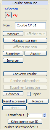

Panneau déroulant Courbe commune
Les commandes de ce panneau déroulant s'appliquent à tous les types de courbe. Le cas échéant, un panneau déroulant supplémentaire affiche des commandes spécifiques à un type de courbe.
Zone Sélection
Les boutons de sélection des sous-objets courbe permettent de sélectionner soit des courbes individuelles, soit toutes les courbes connectées dans l'espace.
Commandes de sélection des sous-objets courbe
Courbe simple
Un seul sous-objet courbe indépendant est sélectionné lorsque vous cliquez ou transformez une courbe.
Toutes les courbes connectées
Tous les sous-objets courbe connectés dans l'objet NURBS sont sélectionnés lorsque vous cliquez ou transformez une courbe. Deux courbes sont connectées si elles possèdent des points fondus ou si l'une des deux est une courbe connectée dépendante de l'autre (fusion, raccord ou chanfrein).
Nom
Indique le nom de la courbe sélectionnée. Cette zone est désactivée si vous avez sélectionné plusieurs courbes.
Par défaut, le nom est composé du type de courbe (" Courbe CV " ou " Courbe points "), suivi d'un numéro séquentiel. Vous pouvez utiliser cette zone pour attribuer à la courbe le nom de votre choix.
Masquer
Permet de masquer les courbes sélectionnées.
Afficher tout
Permet d'afficher toutes les courbes masquées.
Masquer par nom
Cliquez pour ouvrir une boîte de dialogue Sélection sous-objets qui répertorie les courbes par nom. Sélectionnez les courbes à masquer, puis cliquez sur Masquer.
Afficher par nom
Cette option est disponible seulement s'il existe des courbes masquées. Cliquez pour ouvrir une boîte de dialogue Sélection sous-objets qui répertorie les courbes par nom. Sélectionnez les courbes à rendre visibles, puis cliquez sur Afficher.
Supprimer
Supprime les sous-objets courbe sélectionnés.
Ajuster
Transforme une courbe de CV en courbe de points. La boîte de dialogue Réaliser courbe de points s'affiche et vous permet de définir le nombre de points voulu.
Pour une courbe de points, ce bouton permet de changer le nombre de points constitutifs de cette courbe.
Inverser
Inverse l'ordre des CV ou des points d'une courbe, de façon à ce que le premier sommet devienne le dernier, et vice versa.
Lorsque vous utilisez la courbe NURBS comme une spline, le premier point ou CV est important: en tant que forme ou trajectoire d'extrusion, en tant que trajectoire de contrainte de trajectoire ou, encore, en tant que trajectoire de mouvement. Dans ces cas, le premier sommet est important. Si la courbe est fermée, vous pouvez utiliser Rendre premier pour définir le premier sommet de la courbe.
La direction de la courbe détermine aussi la direction initiale des normales sur les surfaces basées sur cette courbe.
Réaliser Courbe sur surface
Ce bouton n’est activé que pour les types de courbe suivants :
Convertir courbe
Cliquez sur ce bouton pour afficher la boîte de dialogue Convertir courbe. Cette boîte de dialogue offre une méthode plus générale pour convertir une courbe CV en courbe de points ou une courbe de points en courbe CV. Elle vous permet également de définir d'autres paramètres relatifs aux courbes.
Rendre indépendant
Désactivé si la courbe est indépendante. Si la courbe est dépendante, elle devient indépendante lorsque vous cliquez sur ce bouton.
Avertissement : en rendant une courbe indépendante, vous perdez les contrôleurs d'animation de tous les objets qui en dépendent. Si une courbe découpant une surface devient indépendante, le découpage de la surface est perdu.
Supprimer animation
Supprime les contrôleurs d'animation des courbes sélectionnées.
Détacher
Détache le sous-objet courbe sélectionné du modèle NURBS pour en faire un nouvel objet courbe NURBS de niveau supérieur. La boîte de dialogue Détacher qui s'affiche vous permet de nommer la nouvelle courbe. Le nouvel objet ne fait plus partie du modèle NURBS original.
Pour créer une nouvelle courbe NURBS de niveau supérieur qui sera une copie de la courbe sélectionnée, activez Copier avant de cliquer sur Détacher.
Copier
Lorsque vous activez cette option, puis cliquez sur Détacher, le programme crée une copie de la courbe sélectionnée, au lieu de la détacher du modèle NURBS. Cette option est désactivée par défaut.
Rendre premier
Pour une courbe fermée, permet de choisir la position qui sera le premier sommet de la courbe.
Rompre
Rompt une courbe simple de façon à obtenir deux courbes. Cliquez dans une fenêtre pour choisir l'endroit où vous souhaitez rompre la courbe.
Avertissement : lorsque vous rompez un sous-objet courbe, les contrôleurs d'animation de tous les points ou CV de la courbe sont perdus.
Joindre
Joint deux sous-objets courbe. Après avoir joint les courbes dans une fenêtre, la boîte de dialogue Joindre courbes s'affiche. Cette boîte de dialogue vous permet de choisir la méthode de jointure des deux courbes.
Avertissement : lorsque vous joignez deux sous-objets courbe, vous perdez les contrôleurs d'animation de tous les points ou CV des deux courbes.
ID matériau
Vous permet d'affecter un ID de matériau à la courbe. Si la courbe peut être rendue, les ID de matériaux vous permettent d'assigner un matériau à la courbe à l'aide d'un matériau multi/sous-objet. En outre, le bouton Sélectionner par ID vous permet de sélectionner une ou plusieurs courbes en spécifiant un numéro d'ID de matériau. Les valeurs gérées sont comprises entre 1 et 100. Valeur par défaut=1.
Sélectionner par ID
Affiche la boîte de dialogue Sélectionner par ID matériau.
